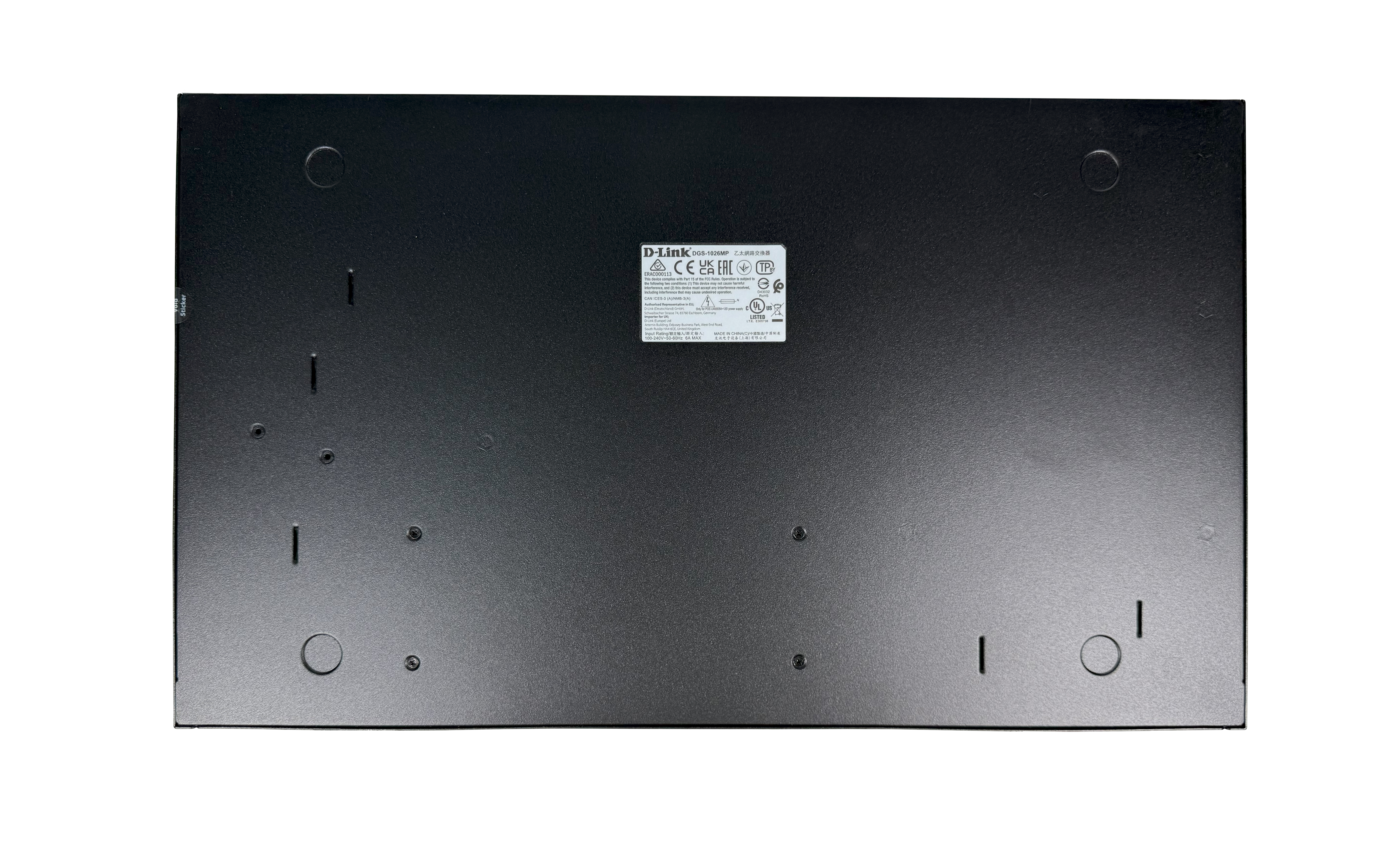

Вид справа
Вид сзади
Вид снизу
DGS-1026MP/A
Вид справа
Вид сзади
Вид снизу
