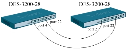

2. Петля между двумя коммутаторами.
Конфигурация:
enable loopdetect
config loopdetect ports 4,22 state enable
config loopdetect mode port-based
config loopdetect log state enable
Далее соединяем 2 коммутатора между собой двумя патчкордами, как это показано на картинке. В логе должны появиться соответствующие записи.
Command: show log
Index Date Time Level Log Text
6 2000-01-01 00:38:50 INFO(6) Port 4 link down
5 2000-01-01 00:38:50 INFO(6) Port 22 link down
4 2000-01-01 00:38:50 CRIT(2) Port 4 LBD loop occurred. Port blocked
3 2000-01-01 00:38:50 CRIT(2) Port 22 LBD loop occurred. Port blocked
2 2000-01-01 00:38:46 INFO(6) Port 22 link up, 100Mbps FULL duplex
1 2000-01-01 00:38:44 INFO(6) Port 4 link up, 100Mbps FULL duplex

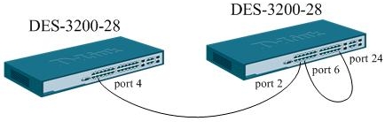

3. Петля за одним портом коммутатора(в режиме VLAN-Based).
Конфигурация:
Коммутатор 1:
create vlan 10 tag 10
config vlan 10 add tagged 4
enable loopdetect
config loopdetect ports 4 state enable
config loopdetect mode vlan-based
Коммутатор 2:
config vlan 10 add tagged 2,6,24 / Добавляем порты, между которыми будет петля
config vlan vlanid 1 del 24 / Удаляем один порт из 1 vlan, чтобы петля была только во vlan 10.
Далее соединяем два коммутатора между собой патчкордом, и на втором коммутаторе делаем петлю, как это показано на картинке. Так как петля будет только во vlan 10, коммутатор 1 не должен заблокировать порт 4, а должен только заблокировать трафик в 10 vlan. В логе должны появиться соответствующие записи.
Command: show log
2 2000-01-01 00:56:50 CRIT(2) Port 4 VID 10 LBD loop occurred. Packet discard begun
1 2000-01-01 00:56:50 INFO(6) Port 4 link up, 100Mbps FULL duplex
