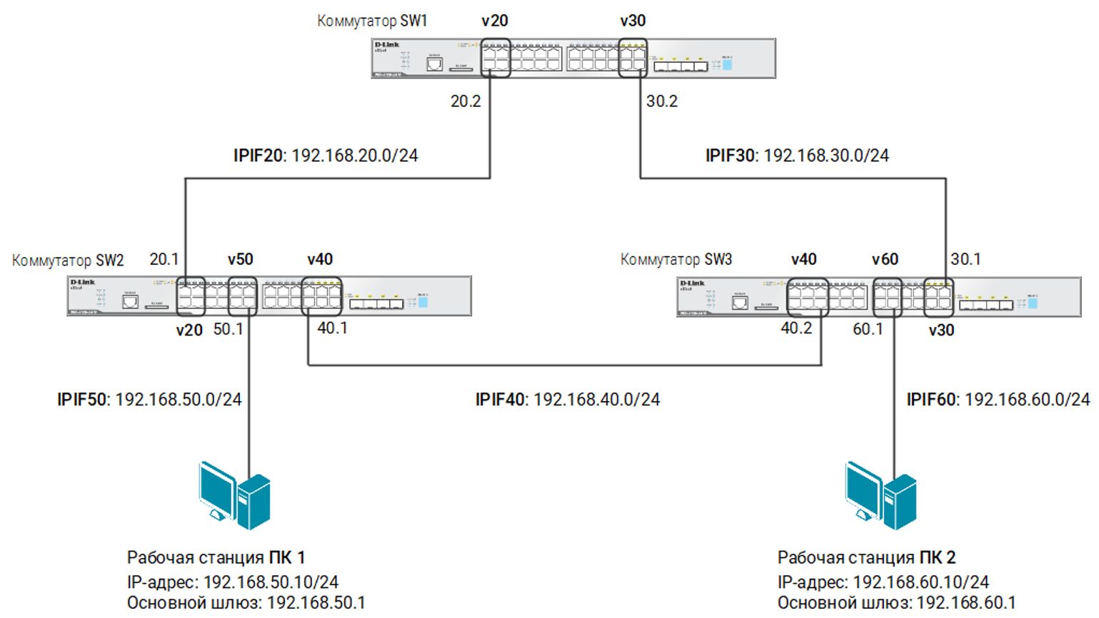

Задача
В сети необходимо обеспечить динамическую маршрутизацию между VLAN. Задача может быть решена настройкой на коммутаторах протокола RIPv2.
Схема сети показана на рисунке 1.
Рис. 1 Схема подключения

Настройка коммутатора SW1
- Удалите порты из VLAN по умолчанию и создайте новые VLAN:
config vlan default delete 1-4,21-24
create vlan v20 tag 20
create vlan v30 tag 30
- Добавьте маркированные порты в VLAN v20 и v30:
config vlan v20 add tagged 1-4
config vlan v30 add tagged 21-24
- Создайте IP-интерфейсы для каждой VLAN:
create ipif IPIF20 192.168.20.2/24 v20 state enable
create ipif IPIF30 192.168.30.2/24 v30 state enable
- Настройте протокол RIPv2 на всех IP-интерфейсах коммутатора:
enable rip
config rip all tx_mode v2_only rx_mode v2_only state enable
Настройка коммутатора SW2
config vlan default delete 1-4,9-12,19-24
create vlan v40 tag 40
create vlan v50 tag 50
- В созданные VLAN добавьте немаркированные и маркированные порты:
config vlan v40 add tagged 19-24
config vlan v50 add untagged 9-12
create ipif IPIF20 192.168.20.1/24 v20 state enable
create ipif IPIF40 192.168.40.1/24 v40 state enable
create ipif IPIF50 192.168.50.1/24 v50 state enable
enable rip
Настройка коммутатора SW3
config vlan default delete 1-6,13-16,21-24
create vlan v60 tag 60
config vlan v40 add tagged 1-6
config vlan v60 add untagged 13-16
create ipif IPIF30 192.168.30.1/24 v30 state enable
create ipif IPIF40 192.168.40.2/24 v40 state enable
create ipif IPIF60 192.168.60.1/24 v60 state enable
enable rip
