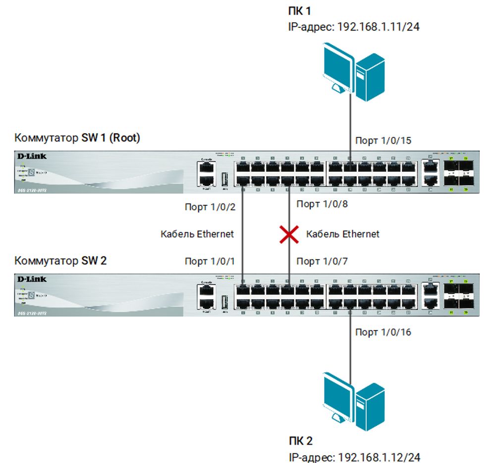

Рис. 1 Схема подключения

Для обеспечения отказоустойчивости коммутаторы соединены друг с другом двумя кабелями. Чтобы избежать возникновения петель в сети на коммутаторах настраивается протокол связующего дерева RSTP.
