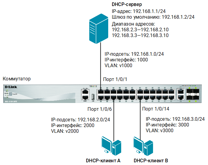

Рис. 1 Схема подключения

Настройка коммутатора
- Создайте VLAN с именами v1000, v2000, v3000:
Switch(config)# vlan 1000
Switch(config-vlan)# name v1000
Switch(config-vlan)# exit
Switch(config)# vlan 2000
Switch(config-vlan)# name v2000
Switch(config)# vlan 3000
Switch(config-vlan)# name v3000
- Настройте немаркированные порты для VLAN v1000, v2000, v3000:
Switch(config)# interface ethernet 1/0/1
Switch(config-if)# switchport mode access
Switch(config-if)# switchport access vlan 1000
Switch(config-if)# exit
Switch(config)# interface range ethernet 1/0/2-12
Switch(config-if-range)# switchport mode access
Switch(config-if-range)# switchport access vlan 2000
Switch(config-if-range)# exit
Switch(config)# interface range ethernet 1/0/13-24
Switch(config-if-range)# switchport access vlan 3000
Switch(config-if-range)# end
- Создайте IP-интерфейсы для VLAN 1000, 2000 и 3000:
Switch(config)# interface vlan 1000
Switch(config-if)# ip address 192.168.1.2 255.255.255.0
Switch(config)# interface vlan 2000
Switch(config-if)# ip address 192.168.2.2 255.255.255.0
Switch(config)# interface vlan 3000
Switch(config-if)# ip address 192.168.3.2 255.255.255.0
Switch(config-if)# end
- Запустите relay-агент:
Switch(config)# service dhcp
- Укажите IP-адрес DHCP-сервера и настройте перенаправление DHCP-пакетов из VLAN v2000 и v3000:
Switch(config)# ip dhcp pool pool1
Switch(config-dhcp-pool)# relay source 192.168.2.0 255.255.255.0
Switch(config-dhcp-pool)# relay destination 192.168.1.1
Switch(config-dhcp-pool)# exit
Switch(config)# ip dhcp pool pool2
Switch(config-dhcp-pool)# relay source 192.168.3.0 255.255.255.0
Switch(config)# interface range ethernet 1/0/2-24
Switch(config-if-range)# ip dhcp relay
