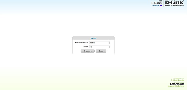

2. В открывшемся окне введите имя пользователя admin и свой новый пароль.
Для продолжения нажмите Вход. Чтобы стереть ранее введенные значения, нажмите Очистить.

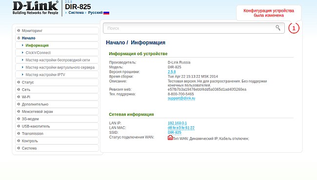

Далее откроется основное меню настройки.

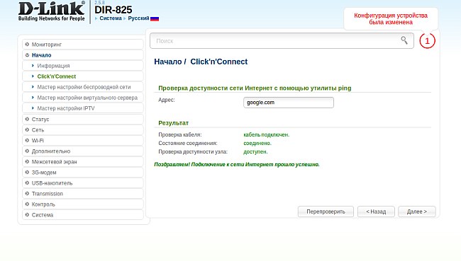

3. Используйте уведомление Конфигурация устройства была изменена в правом верхнем углу экрана, чтобы сохранять внесенные изменения.
4. Чтобы перейти к настройке с помощью Click’n’Connect, нажмите на соответствующую ссылку в основном меню слева в разделе Начало.

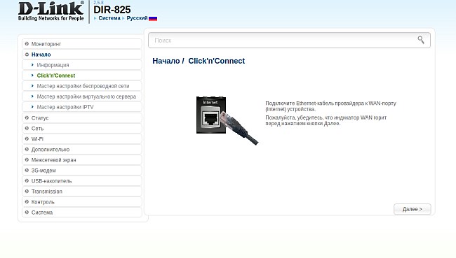

5. На первом шаге Вам будет предложено подключить Ethernet-кабель к WAN-порту маршрутизатора. Если кабель подключен, нажмите Далее.

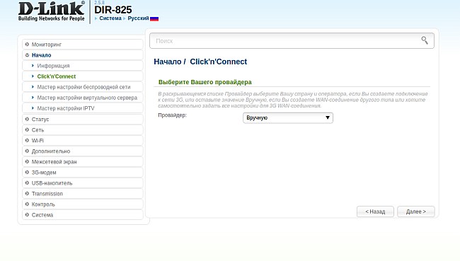

6. Раздел выбора провайдера предназначен для настройки 3G-соединений. В данном случае он нам не потребуется. Оставьте значение Вручную и нажмите Далее.
На устройствах без USB-порта данная страница не предусмотрена.

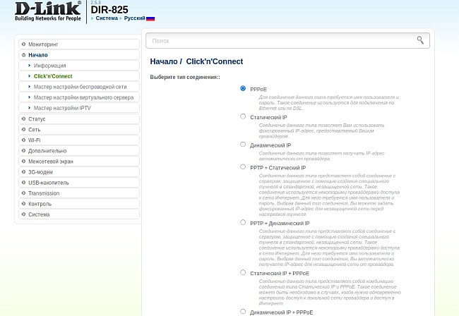

7. На следующей странице будет предложено выбрать тип соединения. Уточните у своего интернет-провайдера, какой тип соединения должен быть настроен. В данном примере рассматривается настройка соединения PPPoE.
Выберите необходимый тип соединения и нажмите Далее.

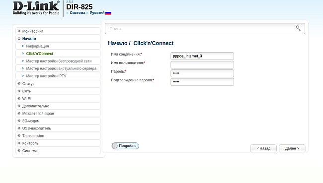

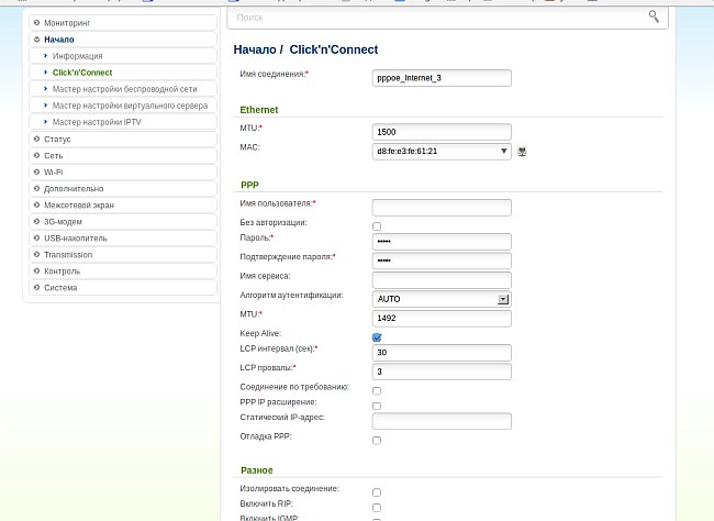

8. На следующей странице потребуется ввести учетные данные из договора с провайдером:
- имя пользователя;
- пароль и подтверждение пароля.
Также здесь можно изменить название соединения.
Если потребуется изменить специфические параметры подключения, в нижней части страницы нажмите Подробно.
На открывшейся странице будет представлен более подробный список параметров, доступных для редактирования. В частности, многие провайдеры осуществляют проверку физического адреса (MAC-адреса) на абонентских устройствах. Можно скопировать адрес Вашей сетевой карты, нажав на значок порта справа от поля MAC.
Не рекомендуется менять что-либо в этом разделе, если этого не требует провайдер.
9. Нажмите Далее, чтобы продолжить

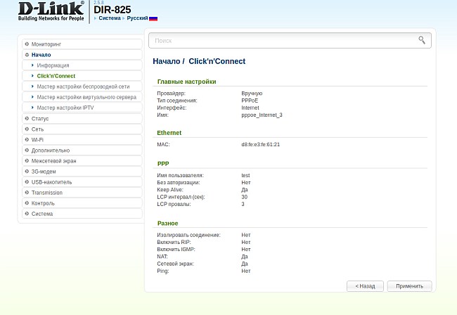

10. Открывшаяся страница носит информативный характер и отображает выполненные настройки. Если Вы нашли ошибку, нажмите Назад, чтобы вернуться к редактированию.
Для продолжения нажмите Применить.
11. На следующей странице будет выполнена проверка доступности заданного узла в сети Интернет (по умолчанию google.com). По результатам проверки можно судить о правильности выполненных настроек соединения.
12. Нажмите Далее, чтобы продолжить, или Назад, если требуется вернуться к редактированию.

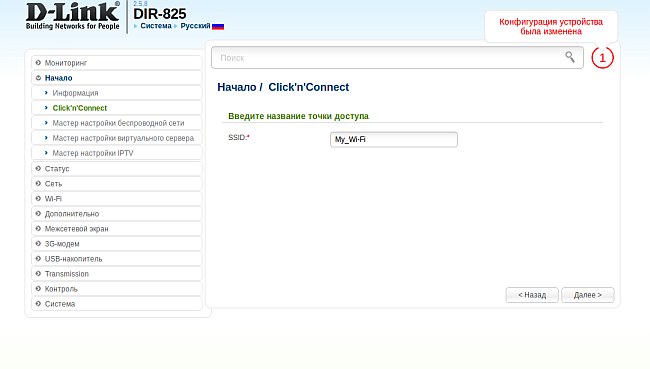

14. На следующей странице будет предложено сменить название Вашей беспроводной сети (SSID).
Рекомендуется использовать буквы латинского алфавита (A-z) и цифры (0-9) для лучшей совместимости с беспроводными клиентами.
Задайте название для Вашей сети и нажмите Далее.

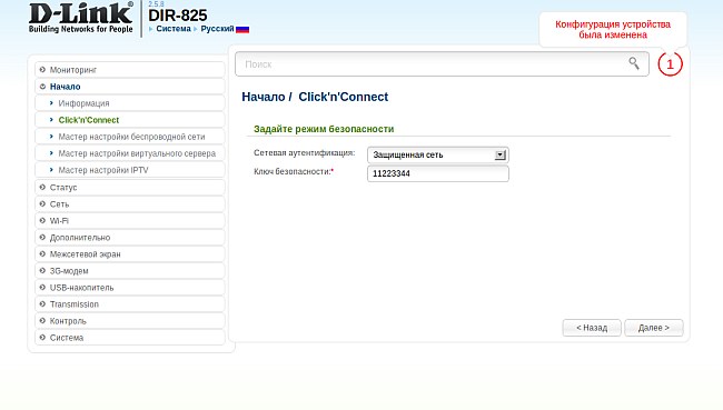

15. В поле Сетевая аутентификация выберите Открытая сеть или Защищенная сеть.
В первом случае сеть останется незащищенной, и маршрутизатор разрешит подключение к беспроводной сети всем пользователям без запроса авторизации. Соответственно, каждый клиент в радиусе действия Вашей сети сможет получить доступ к сети Интернет и локальным ресурсам.
Рекомендуется выбрать значение Защищенная сеть. В этом случае при попытке подключения пользователям потребуется ввести пароль, заданный в поле Ключ безопасности.
Пароль должен содержать не менее 8 символов, рекомендуется использовать буквы латинского алфавита (A-z) и цифры (0-9) для лучшей совместимости с беспроводными клиентами.
16. Нажмите Далее, чтобы продолжить.

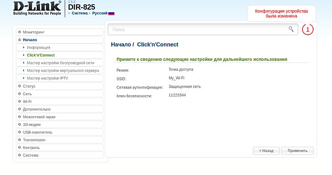

17. На следующей странице будет представлена информация о выполненных настройках беспроводной сети маршрутизатора. Запомните или запишите эти параметры, они потребуются для подключения клиентов к беспроводной сети.
18. Нажмите Применить, чтобы продолжить, или Назад для редактирования настроек Wi-Fi.

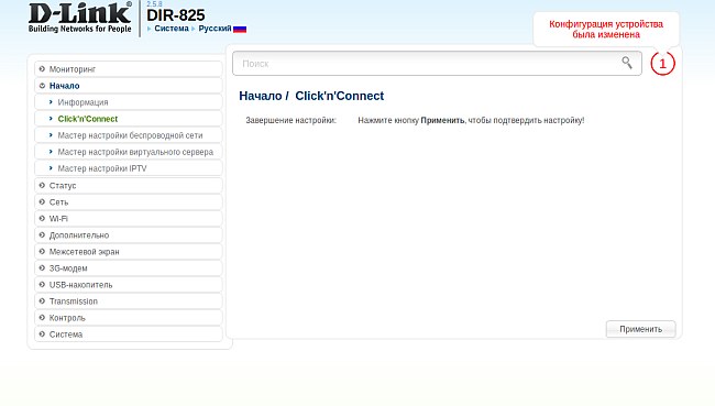

20. На следующей странице нажмите Применить для сохранения настроек.

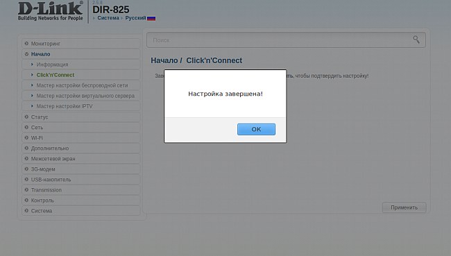

21. Далее маршрутизатор сообщит о завершении настройки. Нажмите ОK.
На этом базовая настройка завершена, устройство готово к работе.
