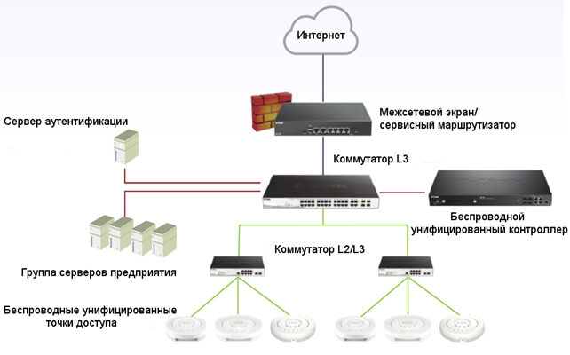

Построение сетей среднего и крупных предприятий с использованием коммутаторов L2/L3
