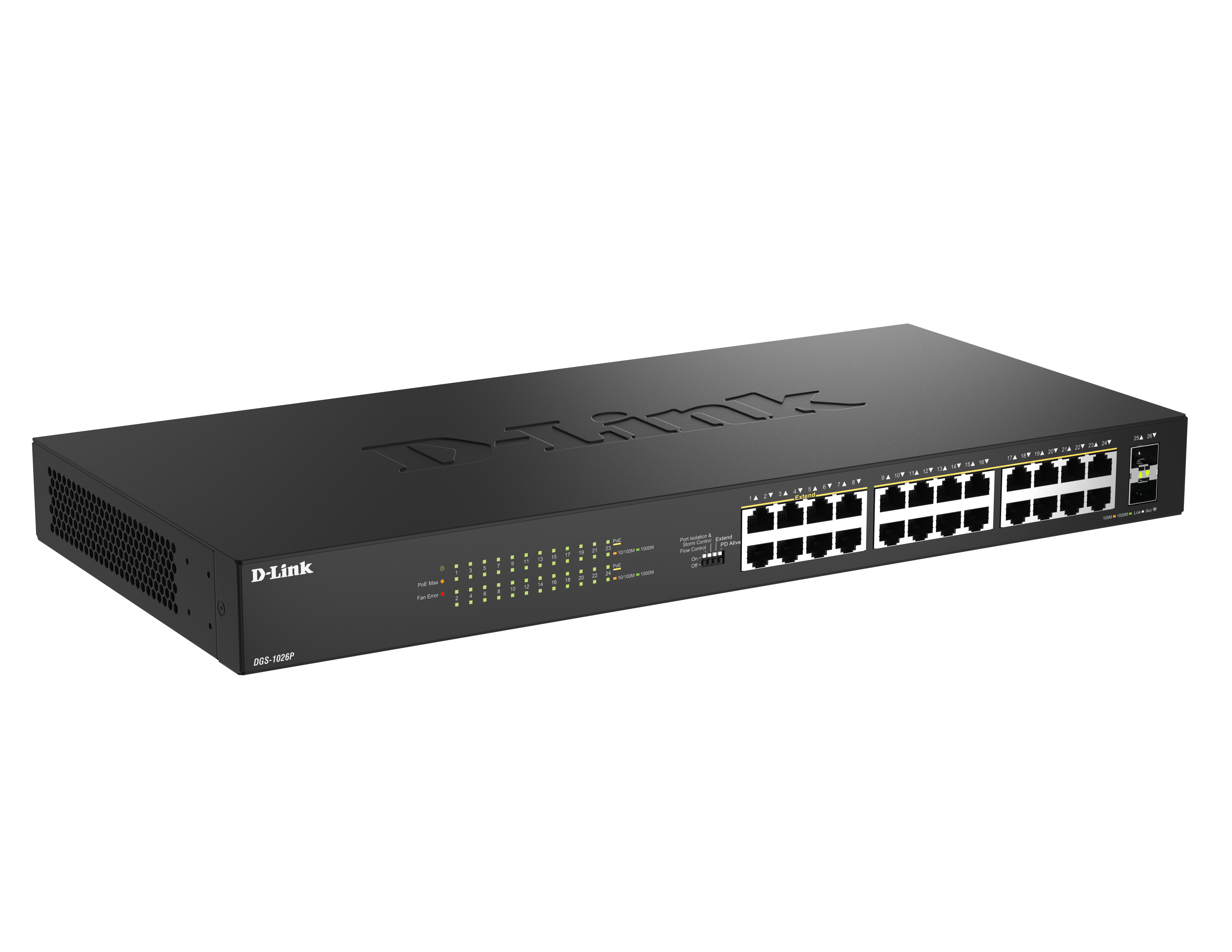

Конфигурируемый коммутатор с 24 портами 10/100/1000Base-T, 2 портами 1000Base-X SFP и DIP-переключателем (24 порта PoE 802.3af/at, PoE-бюджет 240 Вт, дальность до 250 м)
Коммутатор DGS-1026P оснащен 24 портами 10/100/1000Base-T с поддержкой PoE, 2 портами 1000Base-X SFP и DIP-переключателем с возможностью конфигурирования. Коммутатор рекомендуется для использования в сетях SOHO и предприятий малого и среднего бизнеса (SMB). Поддержка PoE позволяет пользователям легко подключать и подавать питание по Ethernet-кабелям на такие устройства, как PoE-совместимые беспроводные точки доступа, сетевые камеры или IP-телефоны.
Возможность конфигурирования
Коммутатор DGS-1026P оснащен DIP-переключателем с четырьмя режимами:
- Flow Control – для включения/выключения функции управления потоком;
- Port Isolation & Storm Control – для активации защиты от широковещательного шторма и изоляции портов (в режиме изоляции портов трафик между портами 1-23 передаваться не может, но каждый из них может обмениваться трафиком с портом 24);
- Extend – для увеличения максимального расстояния передачи данных и подачи питания до 250 м на портах 1-81;
- PD Alive – для включения/выключения режима PD Alive, в котором отслеживается доступность подключенных к портам 1-24 PoE-устройств и осуществляется перезапуск зависимых устройств в случае сбоя питания.

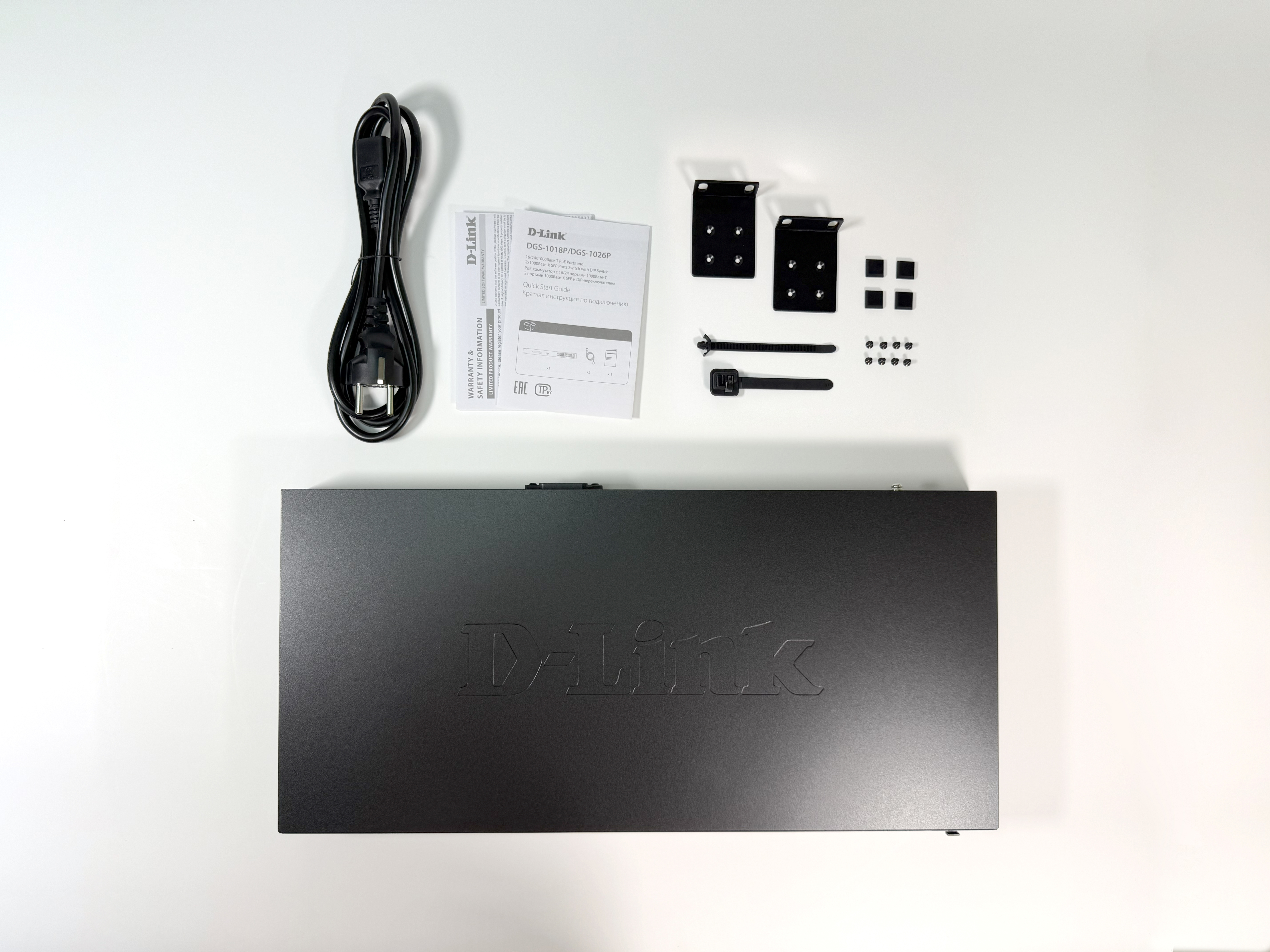

• Коммутатор DGS-1026P
• Кабель питания
• Фиксатор для кабеля питания
• 4 резиновые ножки
• Комплект для монтажа
• Краткая инструкция по подключению
