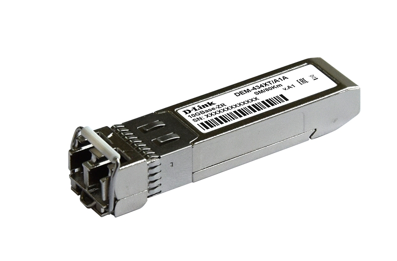

DEM-434XTПоставляется в проекты
Трансивер SFP+ с 1 портом 10GBase-ZR для одномодового оптического кабеля (до 80 км)
Важно: DEM-434XT работает на расстоянии до 80 км. Работа на более коротких расстояниях возможна только с использованием аттенюатора (не входит в комплект поставки).
Трансивер SFP+ DEM-434XT для одномодового оптического кабеля разработан для установки в порт SFP+ (Enhanced Small Form-Factor Pluggable) сетевого устройства с целью приема и передачи данных по оптоволоконным кабелям. Данный трансивер выполнен в компактном корпусе и обеспечивает высокоскоростную и надежную передачу данных, используя длину волны 1550 нм, на дальние расстояния до 80 км, а также простоту в установке. DEM-434XT предлагает пользователям широкие возможности подключения к сетям 10 Gigabit Ethernet при работе в дата-центрах и при решении задач провайдеров телекоммуникационных услуг.
DEM-434XT использует улучшенный формат Small Form-factor Pluggable (SFP+). Форм-фактор SFP+ меньше, чем другие форм-факторы, такие как Xenpak, X2 и 10G XFP, и обеспечивает низкие издержки, низкую рассеиваемую мощность и высокую плотность портов.

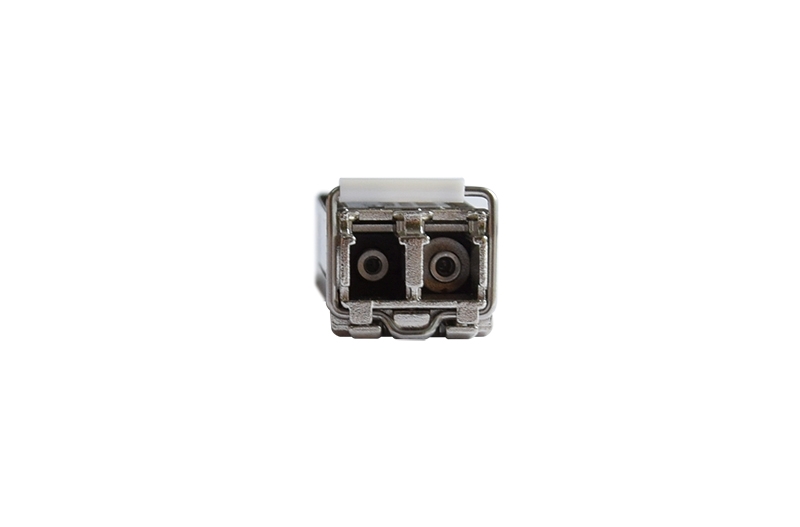

Трансивер DEM-434XT использует стандартный дуплексный разъем (LC-коннектор) для подключения оптоволоконных кабелей. Он соответствует промышленным стандартам и совместим с коммутаторами D-Link 10 Gigabit Ethernet. Все трансиверы D-Link поддерживают возможность горячего подключения. Подключение трансивера к включенному устройству не приведет к возникновению каких-либо проблем. Это позволяет подключать или отключать трансивер без прерывания работы остальной сети, что облегчает техническое обслуживание и значительно сокращает время простоя.

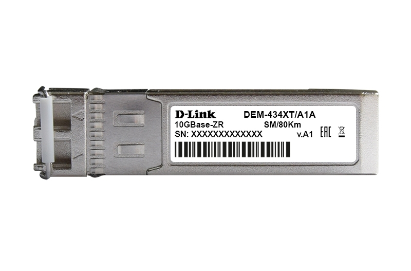

DEM-434XT/A1A
Трансивер SFP+, 10GBase-ZR (Duplex LC), 1550нм, одномод, до 80км
(Работа на коротких расстояниях возможна только с использованием аттенюатора, не входит в комплект поставки)
