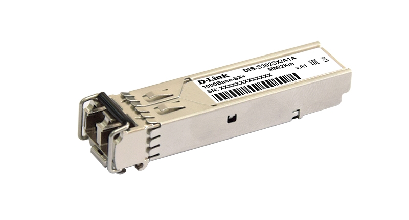

Промышленный SFP-трансивер с 1 портом 1000Base-SX+ для многомодового оптического кабеля (до 2 км)
Промышленный гигабитный SFP-трансивер DIS-S302SX для многомодового оптического кабеля разработан для установки в порт SFP (Small Form-Factor Pluggable) сетевого устройства с целью приема и передачи данных по оптоволоконным кабелям. Данный трансивер выполнен в компактном корпусе и обеспечивает высокоскоростную и надежную передачу данных, используя длину волны 1310 нм, на дальние расстояния до 2 км, а также простоту в установке. Широкий диапазон рабочих температур (от -40 до 85 °C) позволяет использовать DIS-S302SX в неблагоприятных условиях окружающей среды.
Трансивер DIS-S302SX использует стандартный дуплексный разъем (LC-коннектор) для подключения оптоволоконных кабелей. Он соответствует промышленным стандартам и совместим с гигабитными коммутаторами D-Link. Все трансиверы D-Link поддерживают возможность горячего подключения. Подключение трансивера к включенному устройству не приведет к возникновению каких-либо проблем. Это позволяет подключать или отключать трансивер без прерывания работы остальной сети, что облегчает техническое обслуживание и значительно сокращает время простоя.
• 1 порт 1000Base-SX+
Тип форм-фактора
• SFP
Разъем
• Дуплексный LC
Одно-/двунаправленный
• Однонаправленный
Поддержка оптоволоконного кабеля
• Многомодовый
Стандарты
• IEEE 802.3z 1000Base-SX+
Расстояние передачи данных
• 2 км
Скорость передачи данных
• 1,25 Гбит/с
Длина волны
• 1310 нм
Выходная оптическая мощность (Tx)
• Макс.: -3 дБм
• Мин.: -9 дБм
Входная оптическая мощность (Rx)
• Макс.: -3 дБм
• Мин.: -21 дБм
Чувствительность
• -21 дБм
Тип кабеля
• Многомодовый оптический 50/125 мкм
Тип полировки
• UPC
Поддерживаемые функции
• Горячее подключение
• Соответствие MSA
• Соответствие RoHS
Размеры (Д x Ш x В)
• 55,9 x 13,7 x 8,5 мм
• 3,3 В
Макс. входной ток
• 220 мА
• Рабочая: от -40 до 85 °C
• Хранения: от -40 до 85 °C
• При эксплуатации: от 0% до 85%
• При хранении: от 0% до 85%
Прочее
• Лазер класса 1: EN 60825-1
• FDA 21 CFR 1040.10 и 1040.11

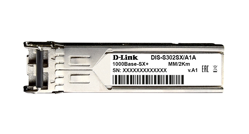

Вид справа
Вид сверху
