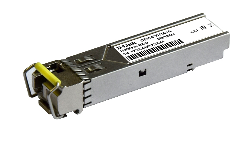

DEM-330T
WDM SFP-трансивер с 1 портом 1000Base-BX-D (Tx:1550 нм, Rx:1310 нм) для одномодового оптического кабеля (до 3/10 км)

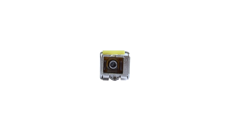

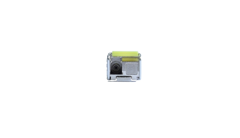

Трансиверы DEM-330R и DEM-330T используют стандартный симплексный разъем (LC-коннектор для DEM-330R/10KM и DEM-330T/10KM или SC-коннектор для DEM-330R/3KM и DEM-330T/3KM) для подключения оптоволоконного кабеля. Они соответствуют промышленным стандартам и совместимы с гигабитными коммутаторами D-Link. Все трансиверы D-Link поддерживают возможность горячего подключения. Подключение трансивера к включенному устройству не приведет к возникновению каких-либо проблем. Это позволяет подключать или отключать трансиверы без прерывания работы остальной сети, что облегчает техническое обслуживание и значительно сокращает время простоя.

Разъем
• Симплексный SC (DEM-330T/3KM)
• Симплексный LC (DEM-330T/10KM)

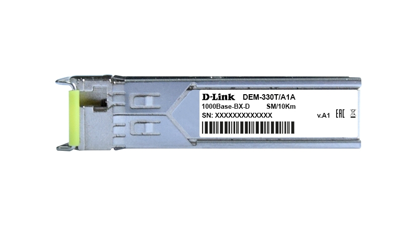

DEM-330T/10KM/A1A
WDM SFP-трансивер, 1000Base-BX-D (Simplex LC), Tx:1550нм, Rx:1310нм, одномод, до 10км

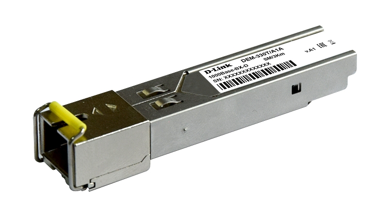

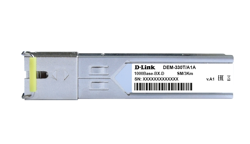

DEM-330T/3KM/A1A
WDM SFP-трансивер, 1000Base-BX-D (Simplex SC), Tx:1550нм, Rx:1310нм, одномод, до 3км
DEM-330T/10KM
Вид справа
Вид справа
Вид сверху
DEM-330T/3KM
Вид справа
Вид справа
Вид сверху
