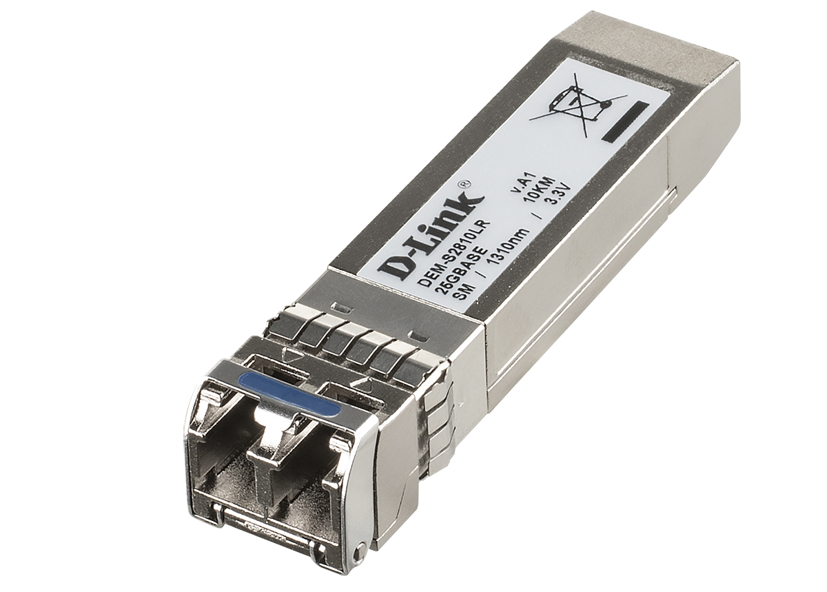

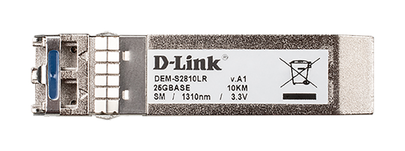

DEM-S2810LR
Трансивер SFP28 с 1 портом 25GBase-LR для одномодового оптического кабеля (до 10 км)
DEM-S2810LR - это трансивер с возможностью горячей замены, который устанавливается в порт SFP28 коммутатора и обеспечивает работу сетей Ethernet на скорости 25 Гбит/с. Данный трансивер, использующий форм-фактор Small Form-factor Pluggable 28 (SFP28), предлагает пользователям широкие возможности подключения к сетям 25-гигабитного Ethernet и предназначен для дата-центров, помещений для размещения коммутационного оборудования, а также решения задач провайдеров телекоммуникационных услуг.
Горячее подключение
Все трансиверы D-Link поддерживают возможность горячего подключения. Подключение трансивера к включенному устройству не приведет к возникновению каких-либо проблем, а замена трансивера не потребует перезагрузки коммутатора. Это позволяет подключать или отключать трансиверы без прерывания работы остальной сети, что облегчает техническое обслуживание и значительно сокращает время простоя.
Скорость 25 Гбит/с
Трансивер DEM-S2810LR предназначен для работы в сетях 25-гигабитного Ethernet. 25-кратное увеличение по сравнению с 1 Гбит/с позволяет коммутатору быстрее и в большем объеме обрабатывать потоки данных и соответствовать, таким образом, требованиям сетей бизнес-класса.
• 1 порт 25GBase-LR
Тип форм-фактора
• SFP28
Разъем
• Дуплексный LC
Одно-/двунаправленный
• Однонаправленный
Поддержка оптоволоконного кабеля
• Одномодовый
Стандарты
• IEEE 802.3cc 25GBase-LR
Расстояние передачи данных
• 10 км
Скорость передачи данных
• 25 Гбит/с
Длина волны
• 1310 нм
Выходная оптическая мощность (TX)
• Макс.: 2 дБм
• Мин.: -5 дБм
Входная оптическая мощность (RX)
• Макс.: 0,5 дБм
• Мин.: -13,3 дБм
Чувствительность
• -13,3 дБм
Тип кабеля
• Одномодовый оптический кабель 9/125 мкм
Поддерживаемые функции
• Горячее подключение
• Соответствие MSA
• Соответствие RoHS
Размеры (Д x Ш x В)
• 57,3 x 13,7 x 8,5 мм
• 25 г
• 3,3 В
Макс. входной ток
• 300 мА
Мин. бюджет мощности
• 8,3 дБм
Макс. бюджет мощности
• 15,3 дБм
Тепловыделение
• 3,6 кДж/час
• Рабочая: от 0 до 70 °C
• Хранения: от -40 до 85 °C
• При эксплуатации: от 5% до 95%
• При хранении: от 5% до 95%
• Трансивер DEM-S2810LR
Прочее
EMI
• CE
• FCC
• VCCI
• LVD
• EN 60825-1
• EN 60825-2
DEM-S2810LR/A1A
Трансивер SFP28, 25GBase-LR (Duplex LC), 1310нм, одномод, до 10км
