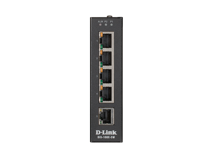

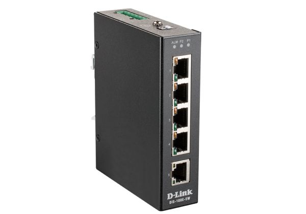

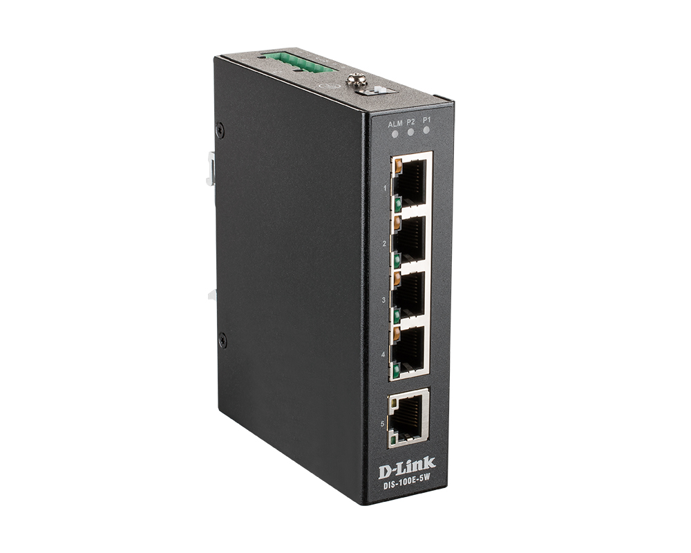

Неуправляемый коммутатор DIS-100E-5W, оснащенный 5 портами 10/100Base-TX, предназначен для применения в сетях промышленных предприятий. Коммутатор поддерживает технологию Plug-and-play, позволяющую подключать к нему устройства без произведения дополнительных настроек.
Надежная конструкция

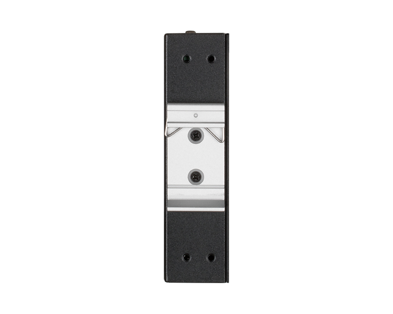

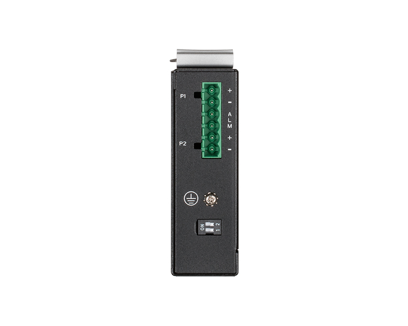

Металлический корпус (стандарт IP30) и широкий диапазон рабочих температур позволяют использовать DIS-100E-5W в неблагоприятных условиях окружающей среды. Высокий уровень электромагнитной совместимости обеспечивает устойчивость коммутатора к воздействию сильных электромагнитных помех, а пассивная система охлаждения – бесшумную работу коммутатора. Данное устройство может быть закреплено на стене или установлено на DIN-рейку с помощью соответствующих кронштейнов. DIS-100E-5W оснащен клеммным блоком для подключения до двух независимых источников питания DC1 и предоставляет пользователю возможность обеспечить бесперебойное питание в случае сбоя основного источника.
Эффективная передача данных
DIS-100E-5W поддерживает функцию QoS, которая приоритизирует сетевой трафик, обеспечивая, таким образом, эффективную передачу данных, чувствительных к задержкам, даже в сетях с интенсивным трафиком. Данная функция обеспечивает эффективную передачу медиаданных, например, поступающих от систем видеонаблюдения.
Экономия электроэнергии
Коммутатор DIS-100E-5W поддерживает технологию IEEE 802.3az Energy Efficient Ethernet (EEE), с помощью которой можно определить, когда подсоединенный компьютер выключен, и, соответственно, сократить энергопотребление на неактивных портах, что позволяет экономить значительное количество энергии. Кроме того, DIS-100E-5W определяет длину подключаемых к портам Ethernet-кабелей и регулирует соответствующим образом энергопотребление на этих портах, используя лишь необходимое количество энергии.

Разъем питания
• DC: клеммный блок для подключения до двух независимых источников питания1 (от 12 В до 58 В DC)
