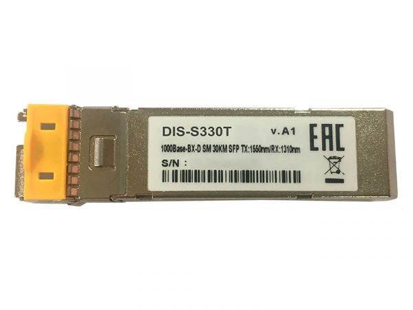

DIS-S330TПоставляется в проекты
Промышленные двунаправленные гигабитные SFP-трансиверы DIS-S330T и DIS-S330R (работают в паре) для одномодового оптического кабеля разработаны для установки в порты SFP (Small Form-Factor Pluggable) сетевых устройств с целью приема и передачи данных по оптоволоконному кабелю. Данные трансиверы выполнены в компактном корпусе и обеспечивают высокоскоростную и надежную передачу данных на дальние расстояния до 30 км, а также простоту в установке. Широкий диапазон рабочих температур (от -40 до 85 °C) позволяет использовать DIS-S330T и DIS-S330R в неблагоприятных условиях окружающей среды.
