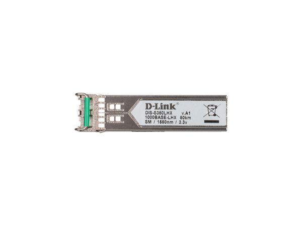

DIS-S350LHXПоставляется в проекты
Промышленный SFP-трансивер с 1 портом 1000Base-LHX для одномодового оптического кабеля (до 50 км)
Важно: DIS-S350LHX работает на расстоянии до 50 км. Работа на более коротких расстояниях возможна только с использованием аттенюатора (не входит в комплект поставки).
Промышленный гигабитный SFP-трансивер DIS-S350LHX для одномодового оптического кабеля разработан для установки в порт SFP (Small Form-Factor Pluggable) сетевого устройства с целью приема и передачи данных по оптоволоконным кабелям. Данный трансивер выполнен в компактном корпусе и обеспечивает высокоскоростную и надежную передачу данных, используя длину волны 1550 нм, на дальние расстояния до 50 км, а также простоту в установке. Широкий диапазон рабочих температур (от -40 до 85 °C) позволяет использовать DIS-S350LHX в неблагоприятных условиях окружающей среды.
Трансивер DIS-S350LHX использует стандартный дуплексный разъем (LC-коннектор) для подключения оптоволоконных кабелей. Он соответствует промышленным стандартам и совместим с гигабитными коммутаторами D-Link. Все трансиверы D-Link поддерживают возможность горячего подключения. Подключение трансивера к включенному устройству не приведет к возникновению каких-либо проблем. Это позволяет подключать или отключать трансивер без прерывания работы остальной сети, что облегчает техническое обслуживание и значительно сокращает время простоя.

DIS-S350LHX/A1A
Промышленный SFP-трансивер, 1000Base-LHX (Duplex LC), 1550нм, одномод, до 50км, - 40°..85°C
(Работа на коротких расстояниях возможна только с использованием аттенюатора, не входит в комплект поставки)
