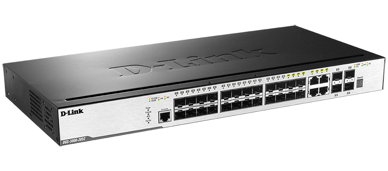

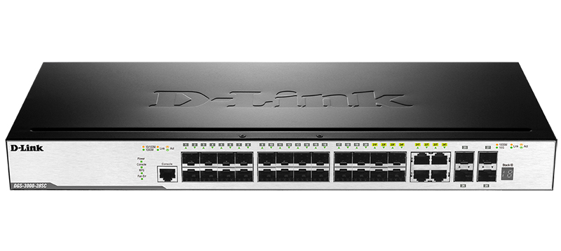

DGS-3000-28SCПоставляется в проекты
Управляемый L2 стекируемый коммутатор с 20 портами 100/1000Base-X SFP , 4 комбо-портами 100/1000Base-T/SFP  и 4 портами 10GBase-X SFP+
	Коммутатор DGS-3000-28SC входит в линейку управляемых коммутаторов D-Link 2 уровня и предназначен для использования в сетях Metro Ethernet. Коммутатор оснащен 20 портами 100/1000Base-X SFP, 4 комбо-портами 100/1000Base-T/SFP, а также 4 портами 10GBase-X SFP+, что гарантирует высокую производительность при агрегации большого количества гигабитных соединений. DGS-3000-28SC выполнен в корпусе высотой 1U и подходит как для настольной установки, так и для монтажа в телекоммуникационный шкаф.

| Интерфейсы |
					• 20 портов 100/1000Base-X SFP
					• 4 комбо-порта 10/100/1000Base-T/SFP
					• 4 порта 10GBase-X SFP+
					• Консольный порт: RJ-45

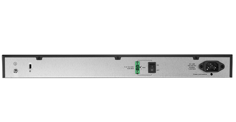

					• Разъем RPS для подключения резервного источника питания |

| Питание на входе | • 100-240 В переменного тока, 50-60 Гц, внутренний универсальный источник питания |

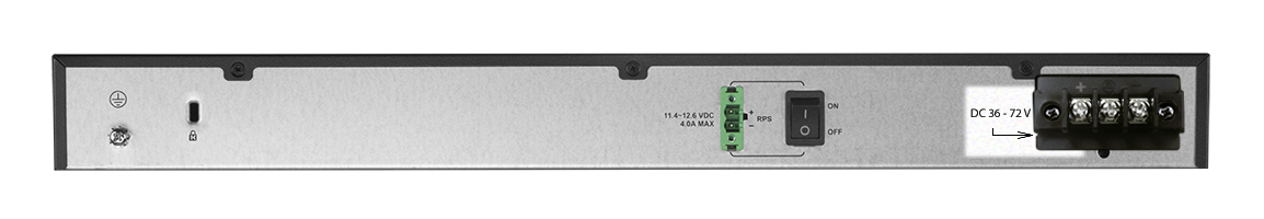

| DGS-3000-28SC/DC | Управляемый L2 коммутатор, стек, 20x1000Base-X SFP, 4x10GBase-X SFP+, 4xCombo 1000Base-T/SFP, БП DC |
