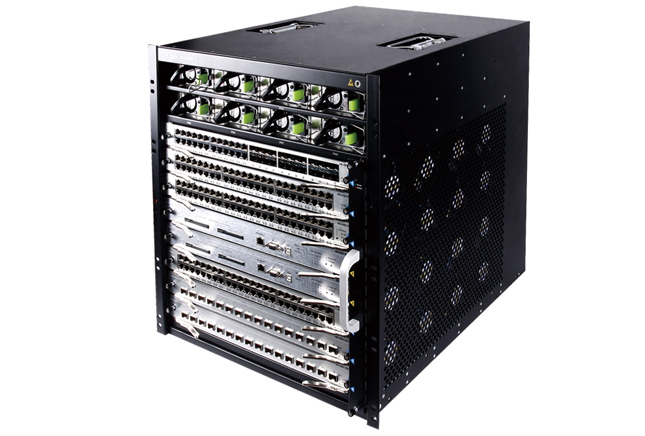

Шасси коммутатора L3 серии DGS-6600, 8 слотов расширения
Где купить
Коммутаторы на основе шасси серии DGS-6600 представляют собой интеллектуальные,  высокопроизводительные и многоуровневые устройства, предназначенные для локальных и региональных сетей. Данная серия коммутаторов является идеальным решением в ситуациях, когда необходима непрерывная работа сетевых приложений и высокий уровень производительности, безопасности и управления.
Благодаря гибкой модульной архитектуре и соответствию промышленным стандартам, эти коммутаторы позволяют легко осуществить масштабирование сети, являясь, таким образом, выгодной инвестицией для предприятий.
Коммутаторы серии DGS-6600 оснащены высокоскоростной коммутационной матрицей, расширенными функциями программного обеспечения, включая поддержку IPv6. Данные коммутаторы обеспечивают высокую производительность, отказоустойчивость и идеально подходят не только для решения текущих задач, но и задач актуальных в ближайшей перспективе.
Высокая отказоустойчивость

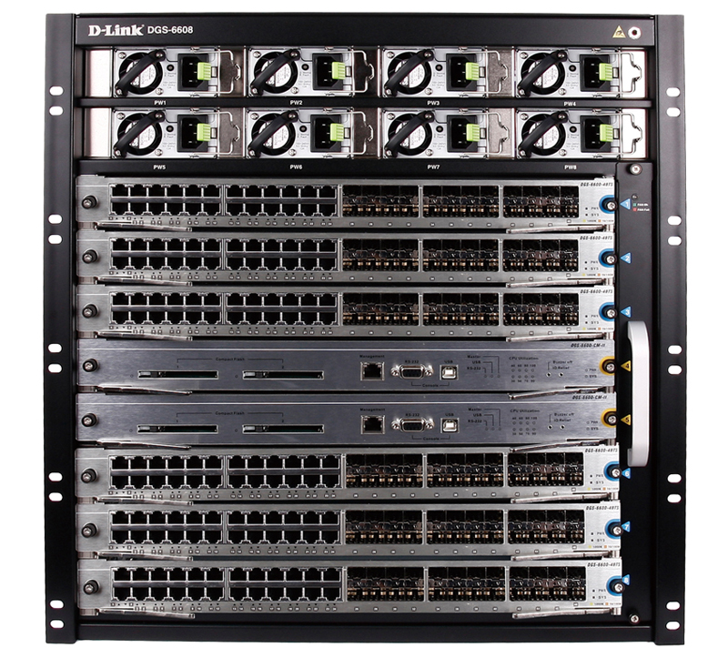

DGS-6608 оснащен 2 слотами для установки управляющих модулей. Каждый управляющий модуль оснащается собственной коммутационной фабрикой, а также программным обеспечением, и может использоваться для резервирования, распределения нагрузки и решения задач управления. Благодаря 4/8 резервным источникам питания, работающим по схеме распределения нагрузки, и возможности замены вентиляторного блока в «горячем режиме», DGS-6604/8 обладает высокой отказоустойчивостью и является идеальным решением для критически важных сетевых приложений.
DGS-6608
• Шасси с 8 слотами
• 2 слота для управляющих модулей
• 6 слотов для установки выбранных пользователем модулей
• До 8 слотов для резервных источников питания по схеме 5 + 3
• Возможность замены вентиляторного блока и пылевого фильтра
• Коммутационная матрица 1,152 Тбит/с
