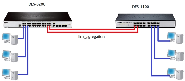

В качестве примера будет рассмотрена настройка управляемого коммутатора DES-3200-28/C1 и коммутатора Smart DES-1100-16 по следующей схеме:
![](/up//support/FAQ/Switch/Link-agregation_01.jpg)
Рисунок 1. Схема подключения.
В примере используются порты 24,26 на DES-3200 и 2,4 на DES-1100.

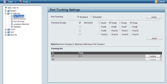

Настройки на коммутаторе DES-1100:
Рисунок 2. Настройка DES-1100.
