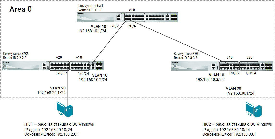

В локальной сети требуется настроить динамическую маршрутизацию с использованием протокола OSPFv2.
Схема сети представлена на рисунке.
Рисунок 1. Схема подключения
Настройка коммутатора SW1
- Для облегчения идентификации управляемого коммутатора измените приглашение для ввода команд:
Switch(config)#prompt SW1
- Создайте VLAN 10:
SW1(config)#vlan 10
SW1(config-vlan)#exit
- Добавьте немаркированные порты в VLAN 10:
SW1(config)#interface range ethernet 1/0/1-12
SW1(config-if-range)#switchport mode access
SW1(config-if-range)#switchport access vlan 10
SW1(config-if-range)#exit
- Создайте IP-интерфейс для VLAN 10:
SW1(config)#interface vlan 10
SW1(config-if)#ip address 192.168.10.1 255.255.255.0
Примечание
Проверить настройки IP-интерфейсов можно при помощи команды:
Switch# show ip interface
- Активируйте OSPFv2 на IP-интерфейсе VLAN 10:
SW1(config)#router ospf
SW1(config-router)#network 192.168.10.0 255.255.255.0 area 0
SW1(config-router)#passive-interface default
SW1(config-router)#no passive-interface vlan 10
SW1(config-router)#exit
SW1(config-if)#ip ospf dead-interval 40
SW1(config-if)#ip ospf hello-interval 10
SW1(config-if)# exit
Примечание
Интервалы hello_interval и dead_interval должны быть одинаковыми на всех коммутаторах L3, подключенных к одной сети. При разных значениях интервалов коммутаторы не смогут установить соседство и обмениваться маршрутной информацией.
- Активируйте аутентификацию на IP-интерфейсе VLAN 10:
SW1(config-if)#ip ospf authentication
SW1(config-if)#ip ospf authentication-key classpsd
Примечание
Методы аутентификации должны быть одинаковыми на всех коммутаторах L3, подключенных к одной сети. Если коммутаторы L3 используют разные методы аутентификации, они не смогут установить соседство и обмениваться маршрутной информацией.
- Настройте Router ID:
SW1(config-router)#router-id 1.1.1.1
SW1(config-router)#end
- Сохраните настройки в энергонезависимой памяти:
SW1#copy running-config startup-config
Примечание
Проверить настройки OSPFv2 можно при помощи команд:
Switch#show ip ospf interface
Switch#show ip ospf
Настройка коммутатора SW2
Switch(config)#prompt SW2
- Создайте VLAN 10 и 20:
SW2(config)#vlan 10, 20
SW2(config-vlan)#exit
- Добавьте в созданные VLAN немаркированные порты:
SW2(config)#interface range ethernet 1/0/13-24
SW2(config-if-range)#switchport mode access
SW2(config-if-range)#switchport access vlan 10
SW2(config-if-range)#exit
SW2(config)#interface range ethernet 1/0/1-12
SW2(config-if-range)#switchport access vlan 20
- Создайте IP-интерфейсы для каждой VLAN:
SW2(config)#interface vlan 10
SW2(config-if)#ip address 192.168.10.2 255.255.255.0
SW2(config-if)#exit
SW2(config)#interface vlan 20
SW2(config-if)#ip address 192.168.20.1 255.255.255.0
- Активируйте OSPFv2 на IP-интерфейсе VLAN 10, а на IP-интерфейсе VLAN 20 — настройте в пассивном режиме:
SW2(config)#router ospf
SW2(config-router)#network 192.168.10.0 255.255.255.0 area 0
SW2(config-router)#network 192.168.20.0 255.255.255.0 area 0
SW2(config-router)#passive-interface vlan 20
SW2(config-router)#no passive-interface vlan 10
SW2(config-router)#exit
SW2(config-if)#ip ospf dead-interval 40
SW2(config-if)#ip ospf hello-interval 10
Примечание
Коммутатор L3 не отправляет сообщения Hello через пассивный IP-интерфейс, но включает информацию об этой сети в маршрутные обновления.
SW2(config)# interface vlan 10
SW2(config-if)#ip ospf authentication
SW2(config-if)#ip ospf authentication-key classpsd
SW2(config)# router ospf
SW2(config-router)# router-id 2.2.2.2
SW2# copy running-config startup-config
Настройка коммутатора SW3
Switch(config)#prompt SW3
- Создайте VLAN 10 и 30:
SW3(config)#vlan 10, 30
SW3(config-vlan)#exit
SW3(config)#interface range ethernet 1/0/1-12
SW3(config-if-range)#switchport mode access
SW3(config-if-range)#switchport access vlan 10
SW3(config-if-range)#exit
SW3(config)#interface range ethernet 1/0/13-24
SW3(config-if-range)#switchport access vlan 30
SW3(config)#interface vlan 10
SW3(config-if)#ip address 192.168.10.3 255.255.255.0
SW3(config-if)#exit
SW3(config)#interface vlan 30
SW3(config-if)#ip address 192.168.30.1 255.255.255.0
SW3(config-if)#exit
- Активируйте OSPFv2 на IP-интерфейсе VLAN 10, а на IP-интерфейсе VLAN 30 — настройте в пассивном режиме:
SW3(config)#router ospf
SW3(config-router)#network 192.168.10.0 255.255.255.0 area 0
SW3(config-router)#network 192.168.30.0 255.255.255.0 area 0
SW3(config-router)#passive-interface vlan 30
SW3(config-router)#no passive-interface vlan 10
SW3(config-router)#exit
SW3(config)# interface vlan 10
SW3(config-if)# ip ospf dead-interval 40
SW3(config-if)# ip ospf hello-interval 10
SW3(config-if)#ip ospf authentication
SW3(config-if)#ip ospf authentication-key classpsd
SW3(config)# router ospf
SW3(config-router)# router-id 3.3.3.3
SW3#copy running-config startup-config
