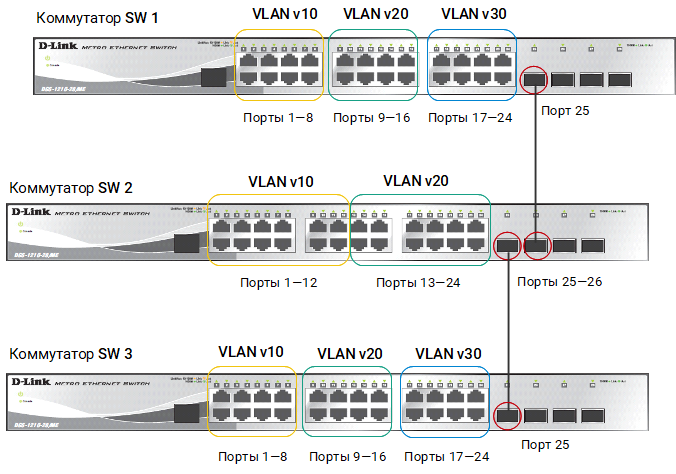

Задача
Требуется настроить возможность динамического распространения по сети информации о VLAN v30 с использованием протокола GVRP.
Схема подключения показана на рисунке 1.
Рис. 1 Схема подключения
Настройка коммутаторов SW 1 и SW 3
- Удалите порты коммутатора из VLAN по умолчанию для их использования в других VLAN:
config vlan default delete 1-24
- Создайте VLAN v10, v20 и v30. Добавьте в соответствующие VLAN порты, которые необходимо настроить немаркированными. Настройте порт 25 маркированным:
create vlan v10 tag 10
config vlan v10 add untagged 1-8
config vlan v10 add tagged 25
create vlan v20 tag 20
config vlan v20 add untagged 9-16
config vlan v20 add tagged 25
create vlan v30 tag 30
config vlan v30 add untagged 17-24
config vlan v30 add tagged 25
- Настройте объявление о VLAN v30:
config vlan v30 advertisement enable
- Включите работу протокола GVRP:
enable gvrp
- Установите возможность приёма и отправки информации о VLAN на порте 25:
config gvrp 25 state enable
Настройка коммутатора SW 2
- Создайте VLAN v10 и v Добавьте в соответствующие VLAN порты, которые необходимо настроить немаркированными. Настройте порты 25—26 маркированным:
config vlan v10 add untagged 1-12
config vlan v10 add tagged 25-26
config vlan v20 add untagged 13-24
config vlan v20 add tagged 25-26
enable gvrp
- Установите возможность приема и отправки информации о VLAN на портах 25 и 26:
config gvrp 25-26 state enable
