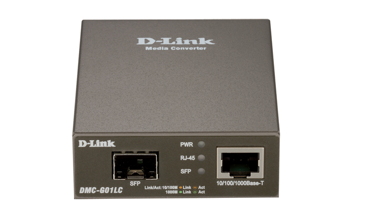

DMC-G01LC/AEOL EOS
Медиаконвертер с 1 портом 100/1000Base-T и 1 портом 100/1000Base-X SFP
Медиаконвертер DMC-G01LC преобразует сигнал из стандарта 100Base-TX/1000BASE-T Gigabit Ethernet на витой паре в сигнал стандарта 100/1000Base-X по оптическому кабелю. Использование SFP-порта позволяет увеличить дальность сетевого соединения для различных расстояний в зависимости от возможностей выбранного SFP-трансивера.

Power (PWR), RJ-45, SFP
