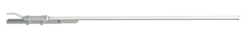

ANT24-1202EOL EOS
Внешняя всенаправленная пассивная антенна, 12 dBi
Оптимальная производительность
Всенаправленная пассивная антенна ANT24-1202 для внешнего использования предназначена для работы в частотном диапазоне 2,4 ГГц. Эта антенна поддерживает коэффициент усиления 12dBi, что обеспечивает эффективное распределение беспроводного сигнала от беспроводной точки или моста между устройствами.
Возможность использования вне помещения
ANT24-1202 выполнена из материала, устойчивого к погодным явлениям. Антенна обладает водонепроницаемостью, что позволяет пользователю определить ее место установки (в помещении или за его пределами). В комплект поставки входит кабель-переходник N в RP-SMA и грозозащита.
Простое беспроводное решение
Всенаправленная антенна ANT24-1202 является идеальным выбором для работы в таких режимах, как «много точек –точка WDS», «точка доступа» и других режимах, для которых требуется большой радиус покрытия сети.
Вертикальная ДНА
Горизонтальная ДНА
