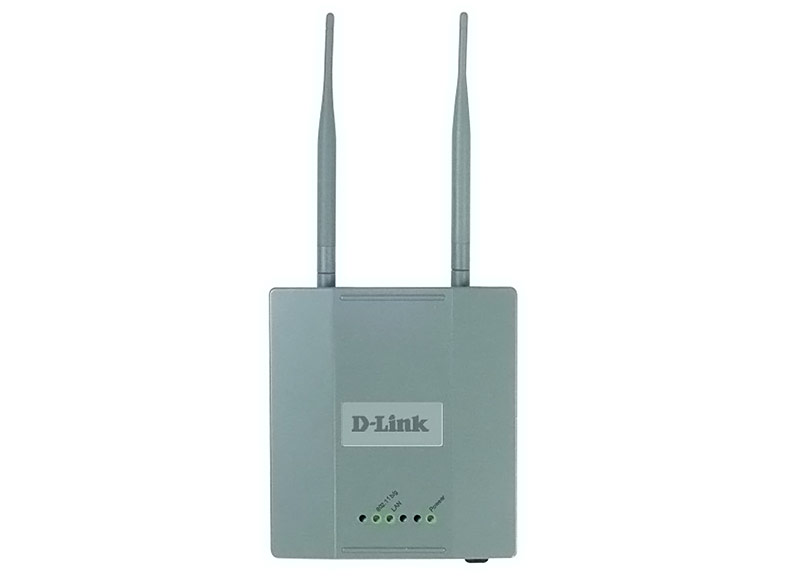

Мощная и надежная внутриофисная точка доступа D-Link AirPremier DWL-3200AP предназначена для сетей масштаба предприятия и предлагает богатый набор функций для построения управляемых и защищенных беспроводных локальных сетей. Точка доступа поддерживает стандарт Power over Ethernet (PoE). В комплект поставки точки доступа входят две антенны с высоким коэффициентом усиления 5 dBi, что позволяет обеспечить оптимальный радиус действия беспроводной сети. Она может выполнять функции базовой станции для подключения к беспроводной сети устройств, работающих по стандартам 802.11b и 802.11g.
Поддержка PoE
DWL-3200AP помещена в металлический корпус с вентиляцией, что соответствует нормам пожарной безопасности и гарантирует защиту от перегрева. Точка доступа поддерживает стандарт 802.3af Power over Ethernet (PoE), что позволяет устанавливать это устройство даже в тех местах, где силовые розетки питания не доступны.
Соединение на скорости до 108 Мбит/с
DWL-3200AP устанавливает надежное соединение с беспроводными устройствами стандарта 802.11g на скорости до 54 Мбит/с и поддерживает технологию D-Link 108G, обеспечивающую соединение на скорости до 108 Мбит/с (Турбо режим). При этом DWL-3200AP остается полностью совместимой с устройствами стандартов IEEE 802.11b и 802.11g.
Расширенные функции беспроводной безопасности
При развертывании беспроводной сети одним из важных вопросов остается проблема обеспечения ее безопасности. Поэтому для гарантии полной защиты сети DWL-3200AP обеспечивает поддержку самых последних технологий безопасности, таких как WPA-Enterprise и 802.1x. Дополнительно DWL-3200AP поддерживает только что появившийся стандарт 802.11i для обеспечения высокого уровня безопасности беспроводных сетей.
Поддержка WDS (Wireless Distribution System)
Точка доступа DWL-3200AP может быть настроена на работу в одном из трех режимов: «точка доступа » (АР mode), «мост точка-точка » или «мост точка -много точек» (WDS mode).
Повышение гибкости и эффективности сети.
Точка доступа DWL-3200AP позволяет создать несколько SSID (Multiple SSID) и разделить беспроводную сеть на несколько независимых сегментов на основе требований безопасности и производительности. В основном SSID можно включить шифрование и аутентификацию для защиты частной сети, а другой SSID оставить открытым для публичного доступа. Multiple SSID также означает, что в разных сегментах беспроводной сети можно разрешать или запрещать широковещание SSID. Например, для организации публичного доступа в интернет, можно разрешить широковещание SSID, чтобы клиентские беспроводные адаптеры могли автоматически находить доступные точки доступа. В частной сети можно запретить широковещание SSID для предотвращения идентификации беспроводной сети неавторизованными пользователями. Администратор сети может задать количество пользователей, которые будут ассоциироваться через определенный SSID и контролировать использование ими определенных сервисов.
Снижение расходов
Поддерживая Multiple SSID, DWL-3200AP позволяет логически разделить точку доступа на несколько виртуальных точек доступа внутри одной аппаратной платформы. Чтобы не создавать две отдельных беспроводных сети, можно использовать одну точку доступа для поддержки более одного сервиса, например публичного доступа в Интернет и управления внутренней сетью, повышая гибкость сети и снижая расходы на приобретение дополнительного оборудования.
Расширенные функции сетевого управления
Средства управления DWL-3200AP включают Web-интерфейс и Telnet. Для расширенного сетевого управления, можно использовать менеджер точки доступа D-Link (AP Manager) или модуль SNMP-управления D-View для настройки и управления несколькими точками доступа из одного места. В добавление к обычному процессу управления, сетевые администраторы могут также корректировать и руководить проверкой оборудования без потерь времени и ресурсов на непосредственный личный контроль за какими-либо операциями.
