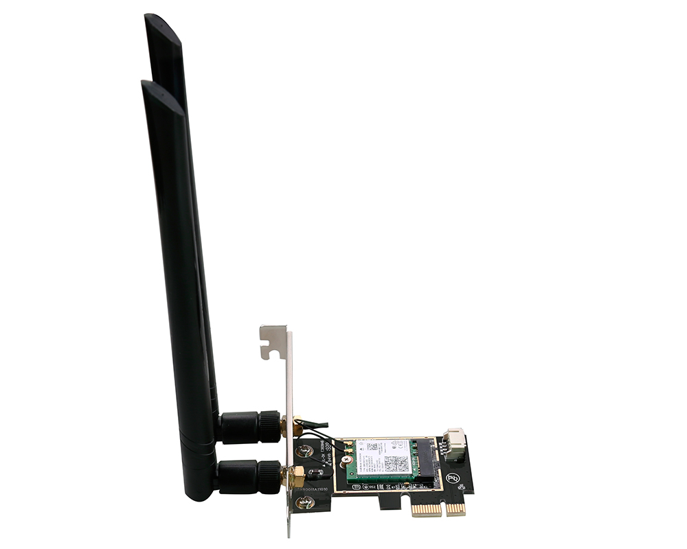

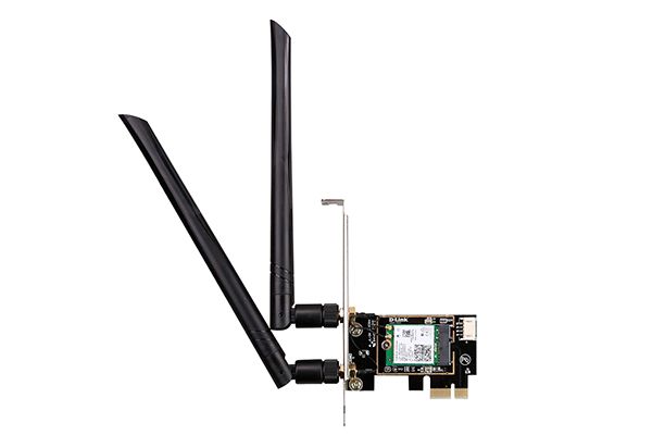

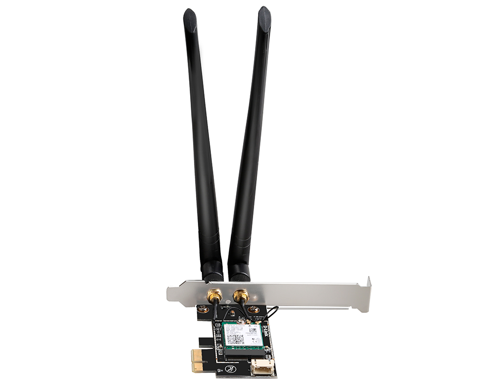

DWA-X582
Wi-Fi 6 двухдиапазонный PCI Express адаптер AX3000

Преимущества PCI Express
Технология PCI Express обеспечивает высокую пропускную способность, увеличенную производительность. Интерфейс PCI Express X1 позволяет подключить адаптер DWA-X582 к любому слоту PCIe компьютера - x1, x4, x8 или x16. Благодаря установке адаптера внутри системного блока достигается экономия места, а антенны оказываются надежно спрятанными на задней панели блока.

Использование внешней антенны
Для подключения внешней антенны (кроме ANT70-1400N) необходим кабель-переходник ANT24-CB01N. Для увеличения расстояния между беспроводным устройством и внешней антенной рекомендуется дополнительно использовать кабельные удлинители ANT24-CB03N / ANT24-CB06N / ANT24-CB09N.
При установке антенны вне помещения рекомендуется использовать модуль грозозащиты ANT-SP.

Антенна
• Две съемные антенны с коэффициентом усиления 5 dBi
