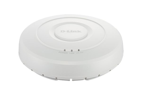

DWL-3610APEOL EOS
Беспроводная двухдиапазонная унифицированная точка доступа AC1200 с поддержкой PoE
Современный стандарт беспроводной связи 802.11ac
Максимальная скорость беспроводного соединения до 867 Мбит/с для 5 ГГц
2 диапазона частот
Работа в одном из двух диапазонов частот 2,4 ГГц или 5 ГГц
Централизованное управление
Работа в режиме управляемой точки доступа с использованием беспроводных контроллеров D-Link1
Поддержка PoE
Поддержка Power over Ethernet (PoE) позволяет передавать данные и питание по одному Ethernet-кабелю
Беспроводная двухдиапазонная унифицированная точка доступа D-Link DWL-3610AP с поддержкой PoE предназначена для организации корпоративных беспроводных сетей на предприятиях любого масштаба. DWL-3610AP поддерживает стандарты беспроводной связи 802.11n, 802.11ac и работу в одном из двух диапазонов частот 2,4 ГГц или 5 ГГц и обеспечивает максимальную скорость беспроводного соединения до 300 Мбит/с для 2,4 ГГц и до 867 Мбит/с для 5 ГГц2. Данная точка доступа легко устанавливается на потолке или стене с помощью входящего в комплект поставки кронштейна.

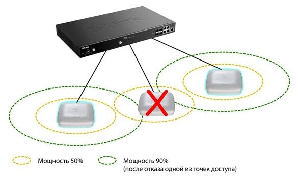

Автоматическая настройка частоты3
При использовании контроллера для управления несколькими точками доступа поддерживается функция автоматической регулировки частотного плана и мощности точек доступа, позволяющая повысить отказоустойчивость и организовать бесперебойную работу сети. Данный функционал обеспечивает переключение точек доступа на менее загруженный канал и позволяет автоматически регулировать мощность излучения для снижения взаимных помех или устранения зон со слабым уровнем сигнала.

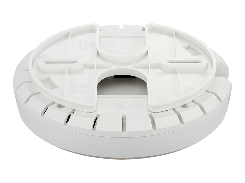

Беспроводная точка доступа DWL-3610AP | Крепежный кронштейн (с винтами) и зажимы для крепления на потолке | Компакт-диск и гарантийный талон | Адаптер питания в комплект поставки не входит |

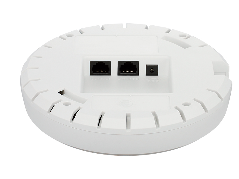

• Порт LAN 10/100/1000Base-T с поддержкой PoE 802.3af
• Power
• LAN
• WLAN

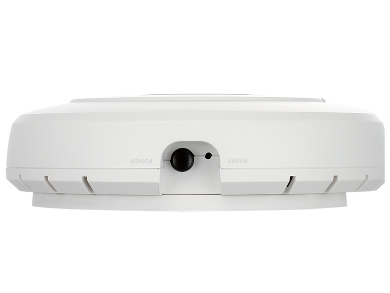

Кнопки
• Кнопка сброса к заводским настройкам
• Кнопка выключения питания
