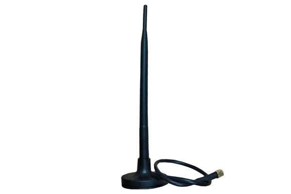

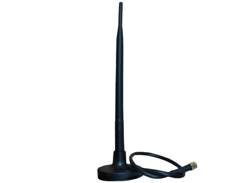

Всенаправленная антенна, 8 dBi
Всенаправленная антенна ANT24-0802 с коэффициентом усиления 8 dBi работает в диапазоне частот 2,4 - 2,483 ГГц и оснащена разъемом RP-SMA Plug.
Антенна ANT24-0802 предназначена для подключения к беспроводному устройству, оснащенному съемными антеннами, например к точке доступа или маршрутизатору. Использование антенны ANT24-0802 с коэффициентом усиления 8 dBi позволяет увеличить зону покрытия беспроводной сети, работающей в диапазоне частот 2,4 ГГц, и повысить качество приема/передачи сигнала. Антенна предназначена для использования в помещении.
Основные характеристики
Разъем
• RP-SMA Plug
Диапазон частот
• 2,4 ГГц - 2,483 ГГц
Коэффициент усиления
• 8 dBi
VSWR
• 2.0 : 1 Max.
Поляризация
• Линейная, вертикальная
HPBW по горизонтали
• 360°
HPBW по вертикали
• 24°
Сопротивление
• 50 Ом
Мощность, подводимая ко входу антенны
• 10 Вт
Грозозащита
• DC Ground
Размеры
• Длина: 280 мм
• Диаметр: 66 мм
• 0,3 кг
Предельно допустимая скорость ветра
• 180 км/ч
Рабочая температура
• От -40 до 80 °C
Влажность при эксплуатации
• 100% при 25 °C
