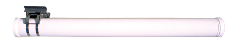

ANT24-1801EOL EOS
Внешняя направленная пассивная антенна, 18 dBi
Пассивная антенна работает в диапазоне частот 2,4 –2,5 ГГц, что позволяет ее использовать совместно с аппаратурой, выпускаемой для медицины и науки.
Антенна ANT24-1801 подключается к беспроводным устройствам, имеющим реверсный SMA-разъем и предоставляет возможность увеличения дальности действия существующей беспроводной сети, работающей в диапазоне 2,4 ГГц.
В комплект поставки антенны входит крепеж для монтажа, кабель-переходник для разъема RP-SMA и модуль грозозащиты.
Направленная антенна
- 2.3 -2.5ГГц
Усиление - 18 dBi
VSWR - 1,5 max
Поляризация - Линейная, вертикальная
HPBW - по горизонтали 15o
- по вертикали 15o
Мощность, подводимая ко входу антенны - 50Вт (cw)
Сопротивление - 50 Ом
Разъем - N –тип («мама»)
Кабель переходник - N-«папа» в RP-SMA, длина 0,5 м
- Потери в кабеле 0.83db на метр
Теоретическое расстояние передачи при скорости 1 Мбит/с/11 Мбит/с (при работе с внутренними точками доступа)* - До 5км/2км
Теоретическое расстояние передачи при скорости 1 Мбит/с/11 Мбит/с (при работе с внешними точками доступа)* - До 8км/3км
* 1. Расчет расстояния основан на мощности передатчика 15dbm (внутриофисные ТД), 19dbm (внешние ТД) со стандартными потерями в кабеле
2. Расстояние передачи может зависеть от обеих антенн с одинаковыми характеристиками с учётом стандартных потерь в кабеле
3. Эффективный радиус действия основан на EIRP( Effected Isotropic Radiation Power = мощность передатчика устройства + коэффициент усиления антенны – потери в кабеле )
4. На радиус действия могут влиять факторы окружающей среды.
