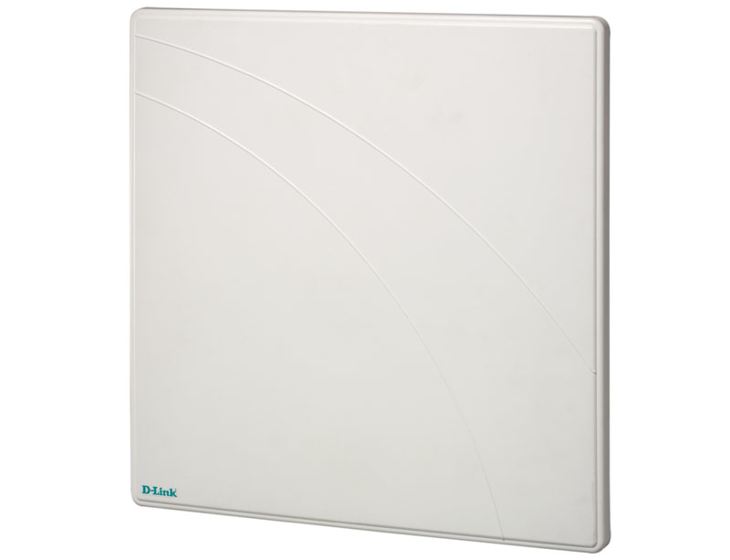

Внешняя направленная пассивная антенна двойной поляризации, 18 dBi
Пассивная антенна работает в диапазоне частот 2,4 –2,5 ГГц, что позволяет ее использовать совместно с аппаратурой, выпускаемой для медицины и науки.
Антенна ANT24-1800 подключается к беспроводным устройствам, имеющим реверсный SMA-разъем и предоставляет возможность увеличить дальность действия существующей беспроводной сети, работающей в диапазоне 2,4 ГГц.
Корпус антенны сделан устойчивым к погодным явлениям, что позволяет использовать ее не только внутри помещений. В комплект поставки антенны входит крепеж для монтажа и кабель-переходник для разъема RP-SMA.
