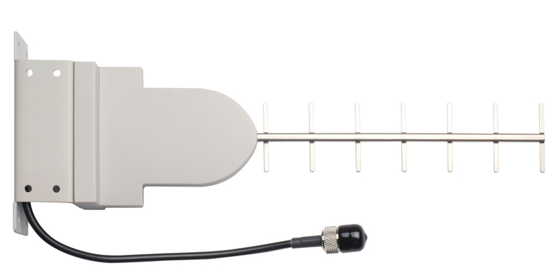

ANT24-1201/AEOL EOS
Внешняя направленная пассивная антенна, 12 dBi
Направленная внешняя пассивная антенна типа Яги D-Link ANT24-1201 подключается к беспроводным устройствам, работающим в частотном диапазоне 2,4 ГГц для увеличения дальности действия беспроводной сети.
Корпус антенны сделан из устойчивого к погодным явлениям материала.
Антенна поставляется с кабелем – переходником, позволяющим подключать антенну к беспроводным устройствам с реверсным разъемом SMA.
