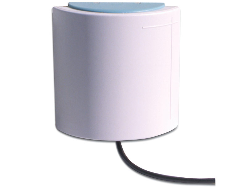

Внешняя направленная пассивная антенна, 8.5 dBi
Пассивная антенна работает в диапазоне частот 2,3 –2,5 ГГц, что позволяет ее использовать совместно с аппаратурой, выпускаемой для медицины и науки.
Антенна ANT24-0801 подключается к беспроводным устройствам, имеющим реверсный SMA-разъем и предоставляет возможность расширить площадь покрытия существующей беспроводной сети, работающей в диапазоне 2,4 ГГц.
Корпус антенны сделан устойчивым к погодным явлениям, что позволяет использовать ее не только внутри помещений.
В комплект поставки антенны включен модуль грозозащиты и 3-х метровый кабель расширения.
