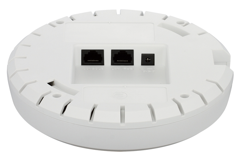

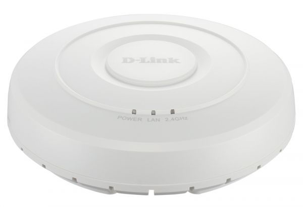

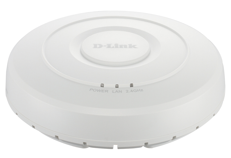

	Унифицированная однодиапазонная точка доступа DWL-2600AP с поддержкой PoE предназначена для использования внутри помещений и используется для построения сетей бизнес-класса. Удобная в управлении точка доступа DWL-2600AP обеспечивает легкую интеграцию в действующую сетевую инфраструктуру, которая может быть масштабирована в будущем в соответствии с требованиями пользователя.
