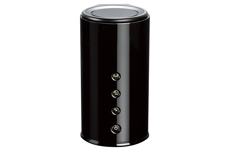

Точка доступа D-Link DAP-1525 может выполнять функции базовой станции для подключения к беспроводной сети устройств, работающих по стандартам 802.11а, 802.11b, 802.11g и 802.11n. DAP-1525 может работать в двух частотных диапазонах 802.11n с поддержкой технологии SmartBeam: можно выбрать диапазон 2,4 ГГц для совместимости с устройствами стандартов 802.11b/g/n, или 5 ГГц для устойчивого соединения с 802.11a/n устройствами. Режим работы устройства - мост (bridge): работает аналогично режиму "беспроводной клиент", но позволяет обеспечить одновременный доступ в сеть для нескольких устройств, подключенных с помощью Ethernet-кабеля (в отличие от режима "беспроводной клиент"). Точка доступа DAP-1525 имеет четыре встроенных гигабитных порта LAN с поддержкой QoS; просто подключите проводные устройства к портам в порядке их важности, и DAP-1525 автоматически настроит QoS для вас. Также можно подключить USB-принтер или сетевое хранилище и получить общий доступ к ним через функцию SharePort D-Link.
Технология SmartBeam
Используя уникальную интеллектуальную антенну D-Link, точка доступа DAP-1525 автоматически регулирует ее охват для оптимизации соединения каждого авторизованного беспроводного клиента. Это расширяет радиус покрытия сети и минимизирует помехи, обеспечивает высокую скорость соединения, и даже экономит питание, регулируя количество питания, используемое для беспроводного соединения.
Двойное беспроводное покрытие сети
Несколько антенн точки доступа DAP-1525 обеспечивают двойное покрытие беспроводной сети по сравнению со стандартной антенной, за исключением мертвых зон. Подключите устройство на большом удалении от центральной точки доступа и наслаждайтесь надежным подключением к вашей сети внутри, снаружи и вокруг дома.
Безопасность и надежность
Протоколы шифрования WPA/WPA2 предотвращают несанкционированный доступ к сетевому трафику. Также можно настроить гостевые зоны для предоставления ограниченного сетевого доступа к отдельной беспроводной сети устройства, а также создать расписание, это позволяет выключать беспроводную сеть, если вы находитесь вдали от своего дома или офиса.

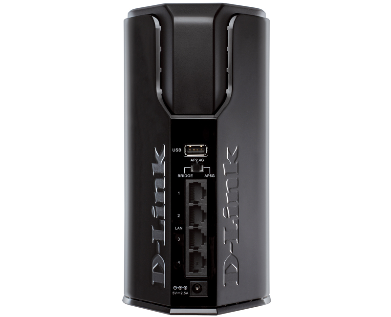

• 4 порта LAN 10/100/1000BASE-T Gigabit
• 1 порт USB 2.0

• Точка доступа (AP)
• Мост (bridge)*

Вид сзади
