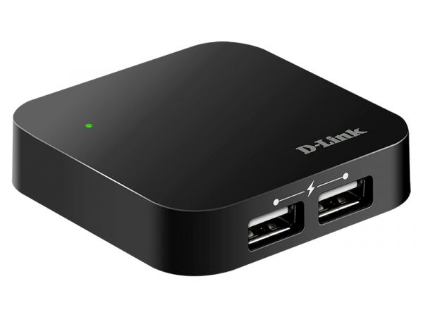

Концентратор с 4 портами USB 2.0 DUB-H4 позволяет подключить до 4 USB-устройств к портативному или настольному компьютеру. В режиме быстрой зарядки (Fast Charge)1 порты обеспечивают повышенный ток заряда для эффективной зарядки батареи высокой емкости, как у iPad. Таким образом, DUB-H4 позволяет одновременно заряжать устройства (такие как iPad) и подключать дополнительные USB-устройства: Web-камеры, кардридеры, жесткие диски, мыши, клавиатуры, принтеры, сканеры и другие периферийные устройства.
4 дополнительных порта USB 2.0 для компьютера
Данный концентратор обеспечивает возможность использования четырех дополнительных портов USB 2.0 для подключения периферийных устройств к компьютеру. Благодаря поддержке стандарта USB 2.0, DUB-H4 обеспечивает скорость передачи данных до 480 Мбит/с.

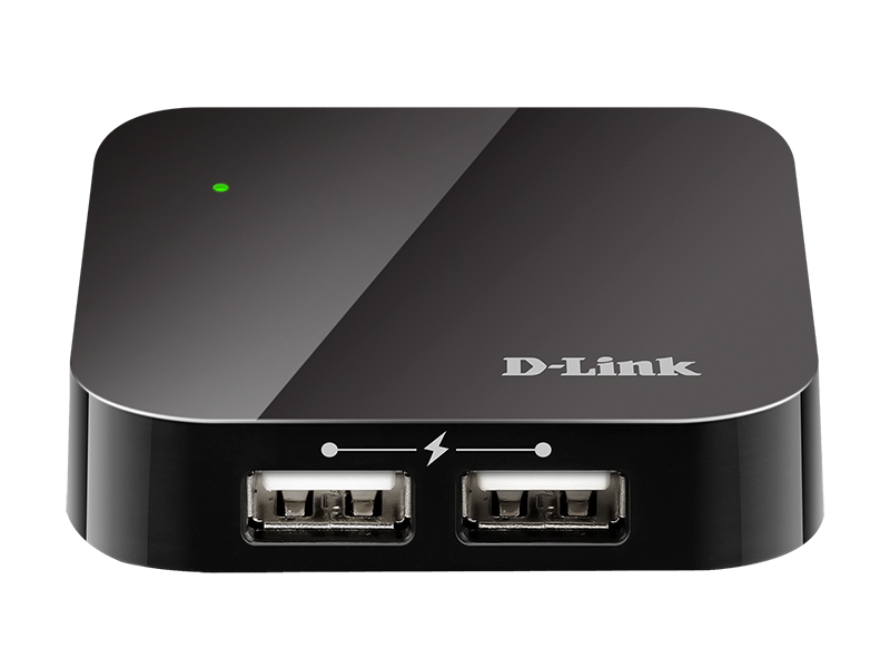

Режим быстрой зарядки1
DUB-H4 является идеальным решением для зарядки энергоемких мобильных устройств, таких как iPad, так как аккумуляторы данных устройств отличаются повышенной емкостью и требуют более высокого зарядного тока для быстрой и эффективной зарядки. Для зарядки устройств данному концентратору не требуется компьютер, соответственно, можно взять DUB-H4 с собой в путешествие (благодаря компактному размеру DUB-H4 помещается в сумку для ноутбука), оставив дома зарядные устройства для мобильных устройств.

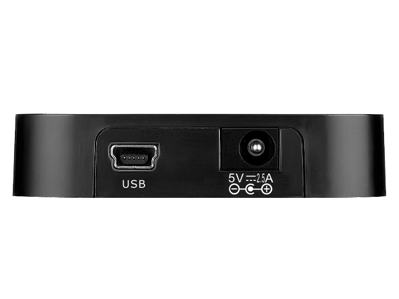

• 1 порт USB Upstream типа “Mini-B”
• Стандартный режим (синий)
• Режим быстрой зарядки (зеленый)
Разъем питания
• Разъем для подключения адаптера питания

  - Выход: 5 В постоянного тока 2,5 А
