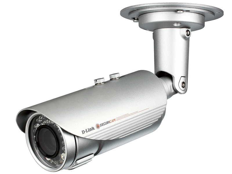

5 Мп внешняя сетевая камера день/ночь, с ИК-подсветкой до 30 м, PoE, вариофокальным моторизованным объективом 2,8 – 12 мм, WDR и слотом для карты microSD

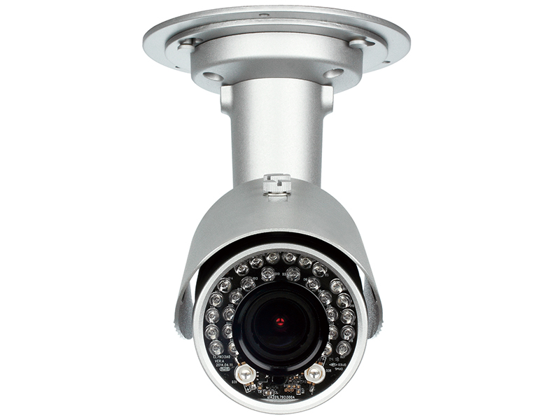

Внешняя сетевая 5 МП камера с поддержкой WDR, РоЕ и ночной съемки DCS-7517 является идеальным решением для создания системы профессионального видеонаблюдения высокой четкости и обеспечения безопасности малых, средних и крупных предприятий. Камера оснащена 5-мегапиксельным CMOS-сенсором с технологией прогрессивного сканирования, позволяющим получать видео высокого качества при любых погодных условиях. Благодаря всепогодному корпусу DCS-7517 является надежным устройством для видеонаблюдения, не требующим дополнительного оборудования для установки.

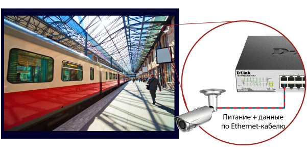

Камера DCS-7517 разработана специально для эксплуатации на открытом воздухе. Благодаря всепогодному корпусу (стандарт IP66) она защищена от попадания пыли и влаги. Поддержка технологии Power over Ethernet (PoE) обеспечивает подключение DCS-7517 к локальной сети и подачу питания по одному Ethernet-кабелю, что упрощает установку и позволяет размещать камеру в местах, где отсутствуют розетки питания.

При низкой освещенности ICR-фильтр автоматически смещается в сторону для обеспечения восприятия камерой более широкого диапазона света. Также камера DCS-7517 оснащена встроенной инфракрасной подсветкой, позволяющей вести видеонаблюдение даже в полной темноте на расстоянии до 30 м. В совокупности все это делает DCS-7517 идеальным решением для круглосуточного видеонаблюдения.

Камера DCS-7517 оснащена встроенным модулем РоЕ стандарта 802.3af, упрощающим установку путем подачи питания и подключения к сети по одному Ethernet-кабелю. При таком способе подключения нет необходимости сверлить отверстия и прокладывать дополнительные кабели питания. Кроме того, цифровой вход и выход позволяют подключить внешние устройства, такие как инфракрасные сенсоры, переключатели и сигнальные реле.

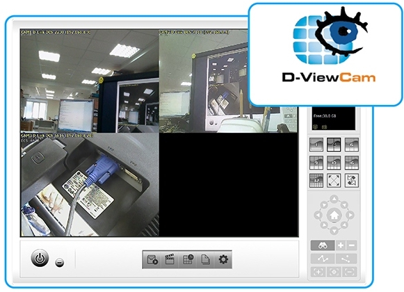

Надежное программное обеспечение для управления
В комплект поставки камеры DCS-7517 входит D-ViewCam – программный комплекс для систем видеонаблюдения, позволяющий просматривать изображение, управлять и вести запись с 32 камер на одном компьютере. Помимо этого, можно активировать оповещения по электронной почте при обнаружении движения или при поступлении сигнала на цифровой вход.

• 1/3,2-дюймовый 5-мегапиксельный CMOS-сенсор с технологией прогрессивного сканирования
• Вариофокальный объектив с фокусным расстоянием: 2,8~12 мм
• Апертура: F1.8
• Углы обзора:
- 75,60°-34,72° (по горизонтали)
- 55,24°-26,18° (по вертикали)
- 91,09°-36,62° (по диагонали)
• 4-кратное цифровое увеличение
• Минимальное освещение:
-Цветной режим: 0,5 люкс
-Черно-белый режим: 0,1 люкс
-Черно-белый режим с инфракрасной подсветкой: 0 люкс
• Минимальное расстояние до объекта: 0,3 м
• Расстояние инфракрасной подсветки: 30 м

Дополнительное ПО D-ViewCam™
• Поддержка всех функций управления, доступных через Web-интерфейс
• Опции записи по срабатыванию датчика, по расписанию или вручную
• Удаленное управление/контроль: до 32 камер
• Просмотр изображений на одном экране: до 32 камер

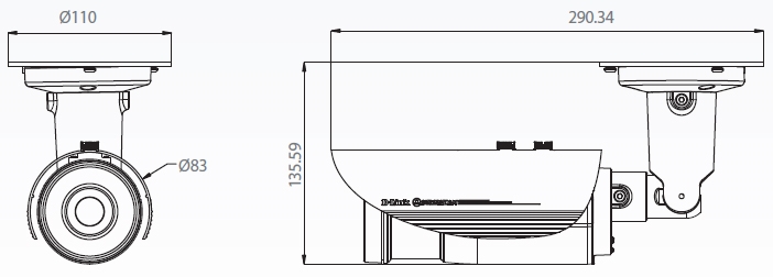

Физические характеристики
• 1,25 кг (без учета защитного козырька и крепежного кронштейна)
Размеры
