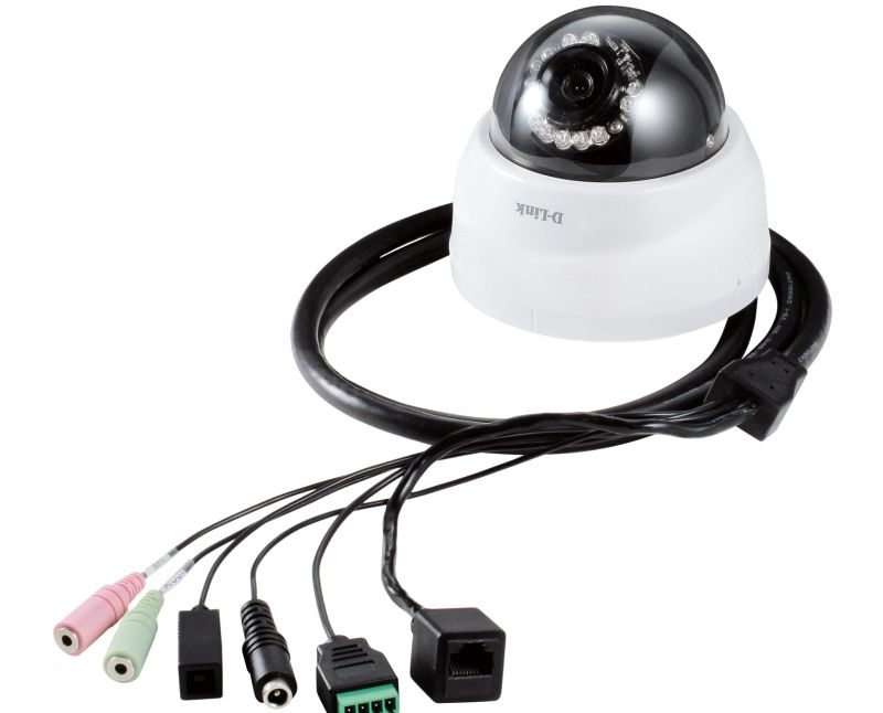

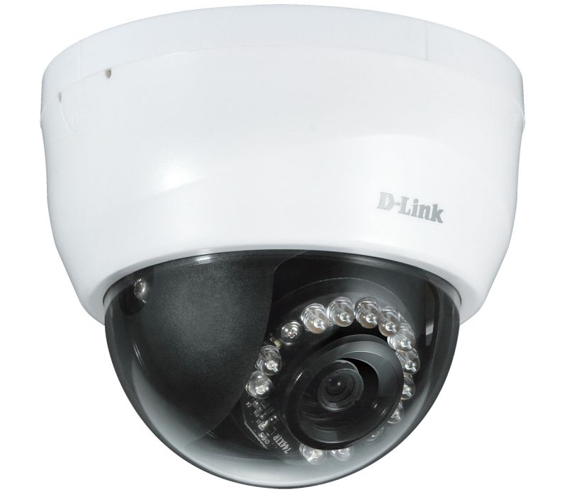

	Купольная сетевая HD-камера с поддержкой WDR, PoE и съемки в цветном режиме при слабой освещенности DCS-6115 является идеальным решением для создания системы профессионального видеонаблюдения высокой четкости и обеспечения безопасности малых, средних и крупных предприятий. Камера оснащена высокочувствительным мегапиксельным CMOS-сенсором с технологией прогрессивного сканирования и поддерживает технологию WDR, что позволяет получать изображение превосходного качества в любых условиях. Удобный дизайн позволяет быстро и легко сменить карту памяти и отрегулировать положение объектива без необходимости использования дополнительных аксессуаров.
	Высококачественное наблюдение в цветном режиме при слабой освещенности
	Оснащенная высокочувствительным CMOS-сенсором, камера DCS-6115 обеспечивает превосходное качество съемки в условиях слабого освещения, позволяя получать цветное изображение. Функция подавления шумов была обновлена и расширена для обеспечения уровня детализации изображения, не имеющего аналогов на соответствующем рынке.
	Чтобы добиться максимальной эффективности использования полосы пропускания и повышения качества изображения, DCS-6115 обеспечивает сжатие видео в режиме реального времени, используя кодеки H.264, MPEG-4, MJPEG, и поддерживает три отдельных профиля для одновременной передачи видео в режиме реального времени и записи. Это позволяет применять камеру в системах безопасности, например, при наблюдении за общественными местами для обнаружения инцидентов и координирования ответных действий, контроле зон ограниченного доступа, сдерживании преступных действий или наблюдении за имуществом.
	Непрерывное видеонаблюдение
	Видеокамера DCS-6115 с сенсором WDR обеспечивает отличное качество изображения в условиях с неравномерным освещением, что позволяет идентифицировать объекты, освещенные сзади, или вести съемку при слишком ярком освещении. В условиях полной темноты ICR-фильтр автоматически смещается в сторону, чтобы использовать более широкий спектр света для видеонаблюдения. Также камера DCS-6115 оснащена встроенными инфракрасными светодиодами, позволяющими камере вести наблюдение даже в полной темноте на расстоянии 10 м. Совокупность этих функций делает DCS-6115 идеальным решением для круглосуточного видеонаблюдения.
	Надежное программное обеспечение для управления
	В комплект поставки камеры DCS-6115 входит D-ViewCam – программный комплекс для систем видеонаблюдения, позволяющий просматривать изображение, управлять и вести запись с 32 камер на одном компьютере. Помимо этого, можно активировать оповещения по электронной почте при обнаружении движения или при поступлении сигнала на цифровой вход.
	Гибкость подключения
	Камера DCS-6115 оснащена встроенным модулем PoE стандарта 802.3af, упрощающим установку путем обеспечения питания и подключения к сети по одному Ethernet-кабелю и устраняющим таким образом необходимость в сверлении отверстий и прокладывании дополнительных кабелей питания. Кроме того, цифровой вход и выход позволяют подключить внешние устройства, такие как инфракрасные сенсоры, переключатели и сигнальные реле.
