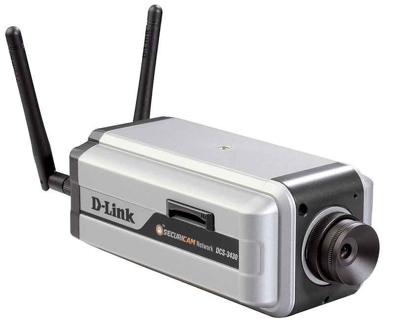

Securicam Network беспроводная 2,4 ГГц (802.11 b/g/n) Интернет-камера с поддержкой 3G
Круглосуточное наблюдение
Универсальная камера для дневной и ночной съемки D-Link DCS-3430 разработана главным образом для сетей малого и среднего бизнеса, с возможностью удаленного управления через Интернет. В камере используется высокочувствительная CMOS-матрица, которая позволяет получать высококачественное изображение в различных условиях освещения. DCS-3430 оборудована 2 входными цифровыми портами для подключения датчиков движения или сигнализации, 1 цифровым выходным портом для сигнализации и 1 выход для LED-освещения и BNC-коннектора, который обеспечивает цифро-аналоговое преобразование видео. Имеется встроенный порт RS-485 для подключения внешних устройств поворота/наклона. Кроме того, интерфейс 12В может обеспечить питание дополнительного LED-источника освещения. Встроенный в DCS-3430 ICR фильтр  позволяет камере получать изображения в условиях нормального и слабого освещения. На DCS-3430 можно установить опциональные линзы, такие как линза с автодиафрагмой, инфракрасная линза (IR) и осветительный прибор для ночного видения. DCS-3430 может быть размещен в любом месте и подключен как к проводной, так и к беспроводной сети 802.11 b/g/n. С помощью web-браузера можно удаленно осуществлять видеонаблюдение и получать мгновенные снимки.
