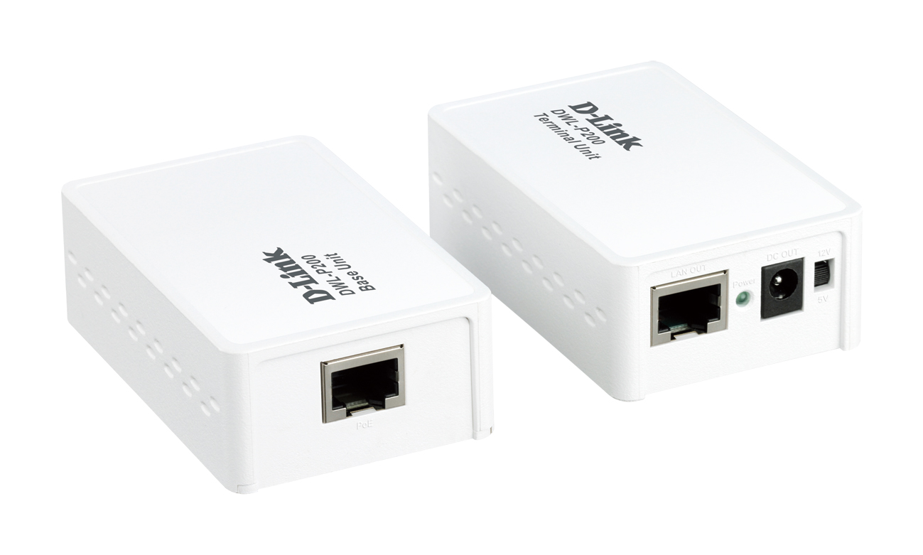

	Адаптер Power over Ethernet (PoE) DWL-P200 обеспечивает передачу данных и питания на устройства Ethernet по одному Ethernet-кабелю. Благодаря технологии Power over Ethernet больше не нужно задумываться о том, как поместить устройство Ethernet, например, точку доступа, рядом с розеткой сети питания, что обеспечивает большую свободу размещения.

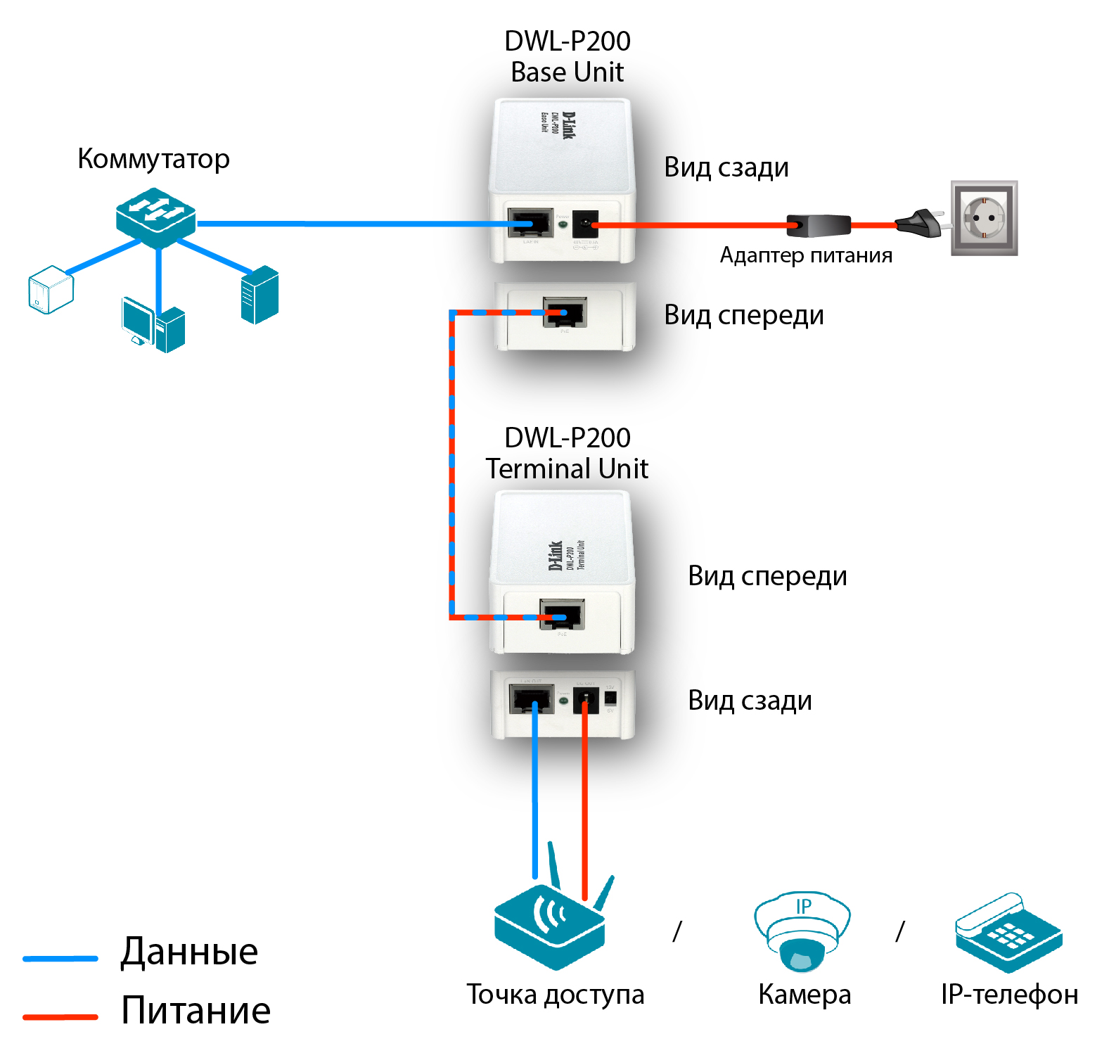

	Установка DWL-P200 не представляет сложности, ее проведение не требует инструментов или программного обеспечения. Компактный размер устройства делает его установку легкой. Подключите основной модуль к розетке питания, а затем подключите терминальный модуль к сетевому устройству, используя стандартный Ethernet-кабель. После установки терминальный модуль может обеспечивать питание любого устройства Ethernet, требующего напряжение питания 5 В или 12 В.
	DWL-P200 упрощает установку устройств Ethernet, таких как Интернет-камеры и беспроводные точки доступа, позволяя размещать их вдали от стандартных розеток питания. Таким образом, эти устройства можно установить на потолке или вне здания, не заботясь о том, что поблизости отсутствуют розетки сети питания.

- Используемые контакты кабеля Ethernet категории 5
- Данные: 1, 2, 3, 6
- Питание: 4, 5, 7, 8
- Power (основной модуль)
- Power (терминальный модуль)
 Напряжение (источник питания)
- Вход: 100-240В переменного тока частотой 50/60Гц
- Выход: 48В постоянного тока 400мА
 Напряжение (основной и терминальный модули)
- Вход основного модуля: 48В постоянного тока 400мА
- Выход терминального модуля: 5В постоянного тока 2,5А или 12В постоянного тока 1А
