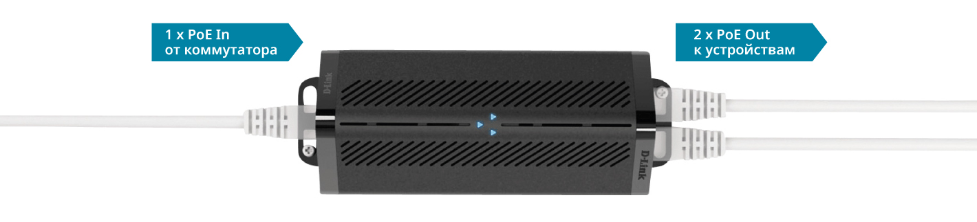

DPE-302GE
Гигабитный PoE-повторитель с 2 портами PoE на выходе (выходное напряжение 57 В DC)
Гигабитный PoE-повторитель DPE-302GE, предназначен для увеличения расстояния передачи данных и питания на 500 м1. Устройство может использоваться для передачи данных и питания мощностью до 30 Вт различным PoE-устройствам, таким как сетевые камеры с приводом наклона/поворота или беспроводные точки доступа. Несколько вариантов монтажа для DPE-302GE позволяют установить PoE-устройства в любом необходимом месте, устраняя необходимость в розетках и адаптерах питания.
Удлинение PoE-сегмента сети

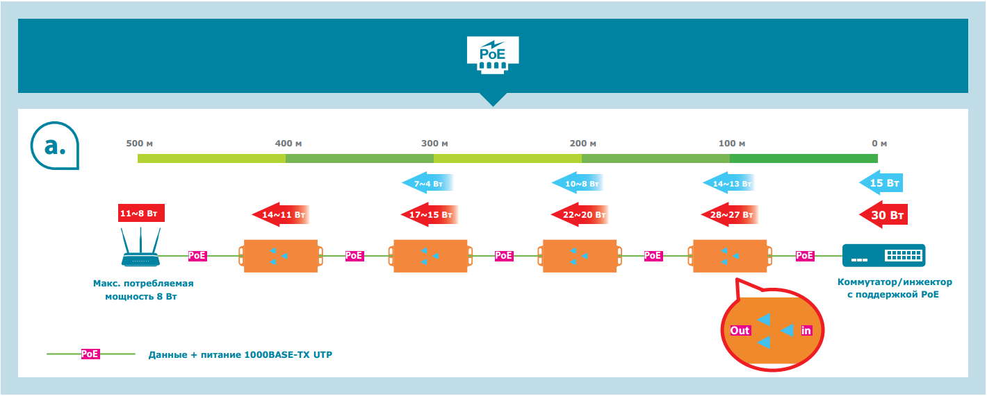

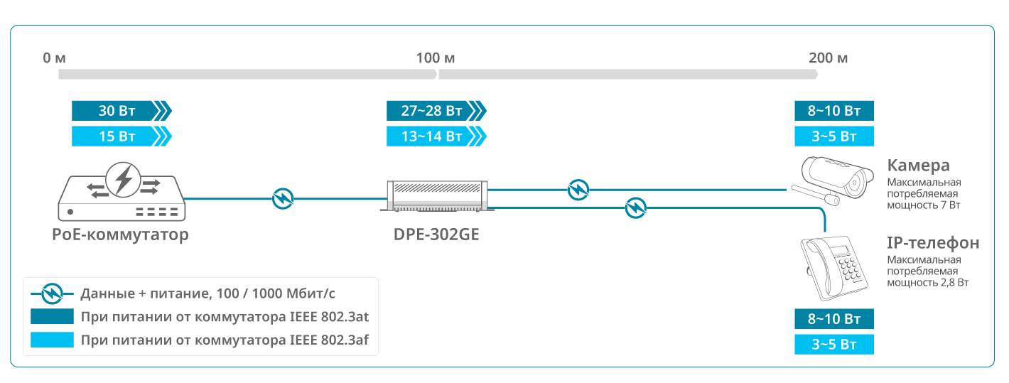

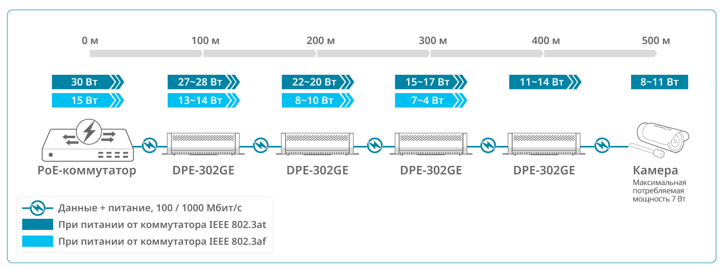

DPE-302GE поддерживает установку Plug-and-Play, автоматически передает питание на два устройства на расстояние до 100 м. Возможность каскадного подключения до 4 PoE-повторителей позволяет увеличить расстояние передачи данных и питания до устройства с поддержкой PoE до 500 м1. DPE-302GE соответствует стандартам IEEE 802.3af/at и поддерживает гигабитную скорость передачи данных, что делает PoE повторитель идеальным решением для сетей с высокими требованиями к пропускной способности. При совместном использовании с DPE-301GS PoE повторитель позволяет запитывать и подключать к сети на больших расстояниях даже устройства без поддержки PoE.

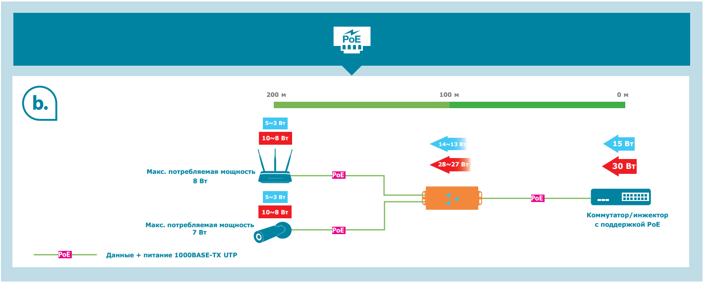

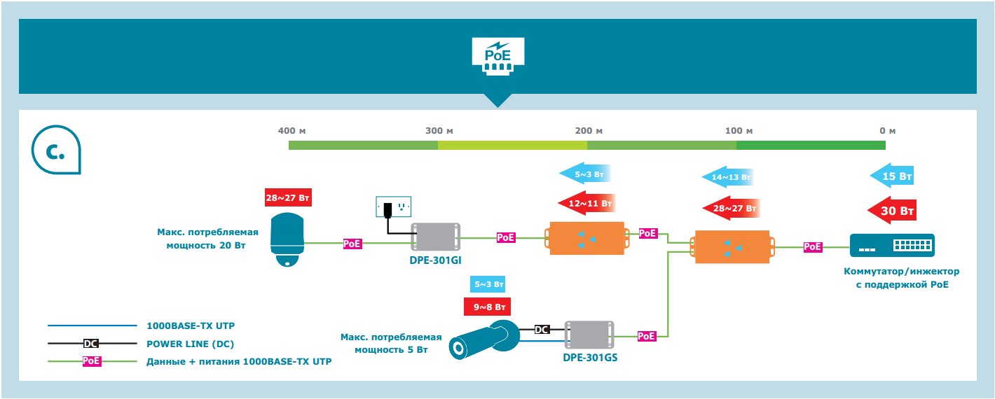

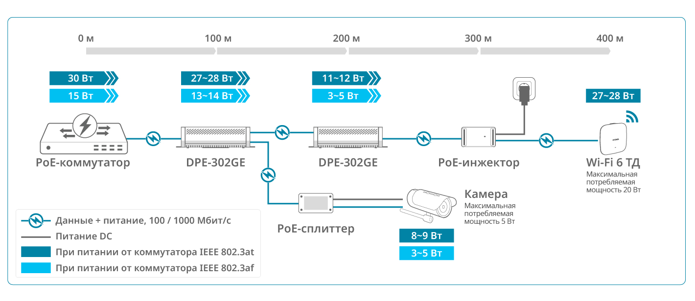

Примеры схем подключения3
Внимание: при использовании обоих портов PoE на выходе потери мощности будут варьироваться в зависимости от сценария установки.
1Максимальное расстояние соответствует спецификации IEEE 802.3u. Передача на расстояние, превышающее 100 м, может быть осуществлена путем подключения дополнительных PoE-повторителей DPE-302GE.
2Значение выходного напряжения устанавливается после согласования с устройством-потребителем и может быть от 44 В до 57 В.
3Потери мощности на больших расстояниях при использовании PoE могут быть в том числе из-за сопротивления Ethernet-кабеля. Реальная выходная мощность будет варьироваться в зависимости от используемых Ethernet-кабелей и факторов окружающей среды.

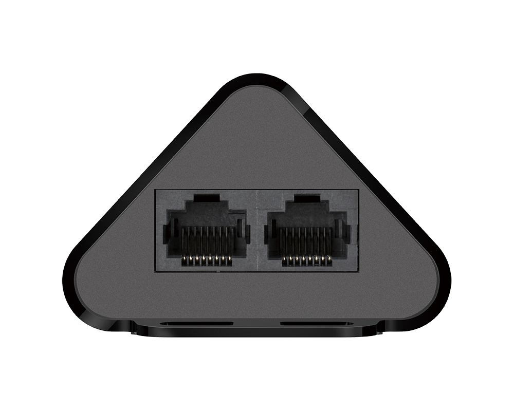

• Входной порт PoE + Данные 10/100/1000Base-T с автосогласованием MDI/MDI-X
• 2 выходных порта PoE + Данные 10/100/1000Base-T с автосогласованием MDI/MDI-X
• Индикатор PoE входного порта
• 2 индикатора PoE выходных портов
