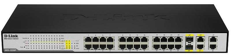

DES-1228PEOL EOS
Настраиваемый коммутатор WebSmart с 24 портами 10/100Base-TX, 2 портами 10/100/1000Base-T, 2 комбо-портами 100/1000Base-T/SFP (24 порта с поддержкой PoE 802.3af (15,4 Вт), PoE-бюджет 170 Вт)
Коммутаторы серии Web Smart следующего поколения представляют собой экономически эффективное решение для сетей малого и среднего бизнеса (SMB) и обеспечивают надежность и простоту установки, основанную на технологии Plug and Play. Корпус коммутаторов данной серии выполнен в новом стиле с улучшенной панелью индикаторов состояния. Расширенный функционал коммутаторов включает 4 порта Gigabit Ethernet, 2 из которых являются комбо-портами 1000BASE-T/SFP, функции обеспечения безопасности, сегментации трафика, QoS и гибкое управление.
Высокая плотность портов (24 или 48)
В зависимости от своих потребностей клиент может выбрать соответствующую плотность портов: 24 или 48 портов Fast Ethernet. Порты поддерживают автоопределение полярности MDI/MDIX, обеспечивая простоту подключения рабочих станций. Каждый из коммутаторов оборудован 4 портами Gigabit Ethernet для подключения к магистрали сети или серверам.
Опция Power over Ethernet
Коммутатор модели DES-1228P поддерживает встроенную функцию 802.3af Power over Ethernet для участков сети, на которых необходимо подавать питание с помощью сетевого кабеля. По каждому из 24 портов 10/100Base-TX Ethernet может быть подано питание до 15,4 Ватт к подключенным точкам доступа, IP-телефонам и другим устройствам, поддерживающим РоЕ. Это позволяет размещать сетевые устройства независимо от расположения розеток питания.

  • 24 порта 10/100Base-TX (с поддержкой 802.3af PoE)
  • 2 порта 10/100/1000Base-T
  • Автоопределение скорости
  • Автоматическое определение полярности MDI-MDIX
  • 2 комбо-порта 10/100/1000Base-T/SFP

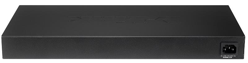

  • Питание: напряжение питания переменного тока 100-240В, 50/60Гц, питается от внутреннего универсального источника питания

DES-1228P/A
Вид сзади
