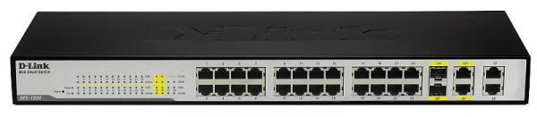

DES-1228EOL EOS
Настраиваемый коммутатор с 24 портами 10/100Base-TX + 2 портами 1000Base-T + 2 комбо-портами 1000Base-T/SFP
Рекомендованная замена - DES-1210-28
Коммутатор серии Web Smart следующего поколения представляет собой экономически эффективное решение для сетей малого и среднего бизнеса (SMB) и обеспечивает надежность и простоту установки, основанную на технологии Plug and Play. Корпус коммутатора данной серии выполнен в новом стиле с улучшенной панелью индикаторов состояния. Расширенный функционал коммутатора включает 4 порта Gigabit Ethernet, 2 из которых являются комбо-портами 1000BASE-T/SFP, функции обеспечения безопасности, сегментации трафика, QoS и гибкое управление.
Высокая плотность портов
Коммутатор DES-1228 оборудован 24 портами Fast Ethernet и 4 гигабитными портами для подключения к магистрали сети или серверам. Порты поддерживают автоопределение полярности MDI/MDIX, обеспечивая простоту подключения рабочих станций.

    Количество портов
  • 24 порта 10/100BASE-TX, 2 порта 10/100/1000 BASE-T, 2 порта combo 10/100/1000BASE-T/SFP
    *При использовании SFP соответствующие порты 10/100/1000 BASE-T блокируются
