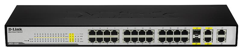

Настраиваемый коммутатор с 24 портами 10/100Base-TX + 2 портами 1000Base-T + 2 комбо-портами 1000Base-T/SFP
Рекомендованная замена - DES-1210-28
Коммутатор серии Web Smart следующего поколения представляет собой экономически эффективное решение для сетей малого и среднего бизнеса (SMB) и обеспечивает надежность и простоту установки, основанную на технологии Plug and Play. Корпус коммутатора данной серии выполнен в новом стиле с улучшенной панелью индикаторов состояния. Расширенный функционал коммутатора включает 4 порта Gigabit Ethernet, 2 из которых являются комбо-портами 1000BASE-T/SFP, функции обеспечения безопасности, сегментации трафика, QoS и гибкое управление.
Высокая плотность портов
Коммутатор DES-1228 оборудован 24 портами Fast Ethernet и 4 гигабитными портами для подключения к магистрали сети или серверам. Порты поддерживают автоопределение полярности MDI/MDIX, обеспечивая простоту подключения рабочих станций.
Расширенные функции 2-го уровня
Являясь устройством 2 уровня, этот коммутатор включает в себя такие функции, как IGMP snooping, зеркалирование портов, Spanning Tree и агрегирование портов для повышения производительности и отказоустойчивости сети.
Виртуальные локальные сети(802.1q) и QoS
Коммутатор поддерживает протокол 802.1Q VLAN Tagging для сегментации трафика по группам, повышения безопасности и производительности сети. Он также поддерживает очереди приоритетов 802.1p, позволяя пользователям использовать в сети чувствительные к задержкам приложения, такие как потоковое аудио и видео, и VoIP. Эти функции позволяют коммутатору работать в сетях с применением VLAN и 802.1p.
Сетевая безопасность
Коммутатор DES-1228 поддерживает статическую таблицу МАС-адресов для ограничения доступа к сети. Аутентификация 802.1x на основе портов, позволяет использовать внешний RADIUS-сервер для авторизации пользователей. Дополнительные функции, такие как D-Link Safeguard Engine защищают коммутатор от вредоносного трафика, вызванного активностью вирусов/червей.
Гибкое управление
Коммутатор настраивается и управляется через утилиту SmartConsole или Web-интерфейс. SmartConsole обеспечивает простой доступ с локального ПК к коммутатору, при этом пользователям не требуется вводить IP-адрес и маску подсети. Кроме того, все доступные коммутаторы сети будут отображены в окне утилиты. Web-интерфейс позволяет получить доступ к коммутатору из любого места сети или удаленно с помощью Web-браузера.
Кроме того, пользователи могут использовать встроенные MIB для опроса состояния коммутатора и для отсылки сообщений о нештатных событиях. Поддержка MIB позволяет пользователям интегрировать коммутаторы с другими устройствами сторонних производителей в единую среду SNMP-управления.

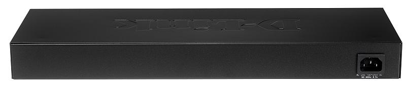

DES–1228
Вид сзади
