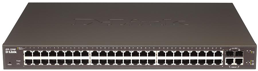

Коммутатор 10/100 Мбит/с Smart Switch
DES-1250G 48 портов 10/100BASE-TX, 2 комбинированных порта 1000BASE-T/SFP

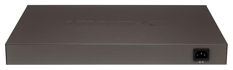

DES-1250G
Вид сзади
