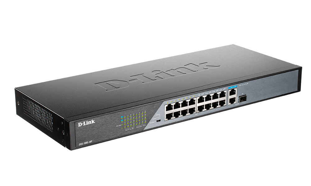

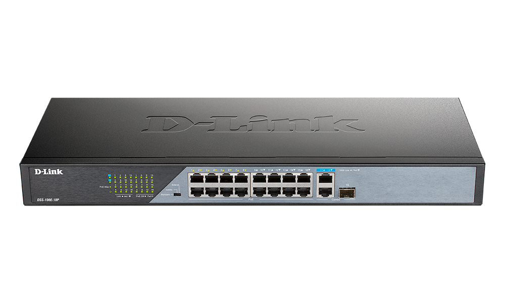

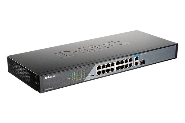

DSS-100E-18PEOL EOS
Неуправляемый коммутатор с 16 портами 10/100Base-TX, 1 портом 10/100/1000Base-T и 1 комбо-портом 100/1000Base-T/SFP (16 портов PoE 802.3af/at, PoE‐бюджет 230 Вт, дальность до 250 м)
Неуправляемый коммутатор DSS-100E-18P, оснащенный 16 портами 10/100Base-TX с поддержкой PoE, 1 портом 10/100/1000Base-T и 1 комбо-портом 100/1000Base-T/SFP, позволяет пользователям легко подключать и подавать питание по Ethernet-кабелям на PoE-совместимые устройства, например на сетевые камеры, и является оптимальным решением для развертывания систем видеонаблюдения. Защита от статического электричества 6 кВ на медных портах обеспечивает их устойчивость к наведенному напряжению.
Несколько режимов работы
Коммутатор DSS-100E-18P оснащен трехпозиционным DIP-переключателем, позволяющим использовать три режима работы: Standard, Isolate и Extended.
В режиме Standard трафик может передаваться между всеми портами коммутатора, и они работают как порты обычного неуправляемого коммутатора. Порты 1-8 поддерживают функцию приоритета портов для оптимизации трафика. | ![]() |
В режиме Isolate трафик между портами 1-16 передаваться не может, но каждый из них может обмениваться трафиком с портами 17 и 18.
В режиме Extended максимальное расстояние передачи данных и подачи питания на портах 9-16 будет увеличено до 250 м1.
Подача питания и передача данных на увеличенное расстояние
Расстояние передачи данных и подачи питания по Ethernet-кабелю на портах 9-16 коммутатора DSS-100E-18P может быть увеличено до 250 м1 благодаря использованию режима Extended. Кроме того, каскадное подключение PoE-повторителей DPE-302GE позволит еще больше увеличить это расстояние (до 650 м).
Power over Ethernet
16 портов коммутатора DSS-100E-18P поддерживают стандарты IEEE 802.3af/802.3at PoE. Каждый порт подает питание мощностью до 15,4 Вт/30 Вт при общем PoE-бюджете коммутатора 230 Вт, что позволяет пользователям подключать к DSS-100E-18P устройства, совместимые со стандартами IEEE 802.3af/802.3at. Это позволяет размещать оборудование в труднодоступных местах вне зависимости от расположения электрических розеток и минимизировать прокладку кабеля.
Uplink-порты
Коммутатор DSS-100E-18P оснащен uplink-портом 10/100/1000Base-T и uplink-комбо-портом 100/1000Base-T/SFP для подключения сетевого видеорегистратора (NVR), накопителя, сервера или вышестоящего коммутатора.
1Реальное расстояние передачи будет зависеть от качества кабеля и типа подключенной сетевой камеры. Коммутатор поддерживает расстояние передачи до 250 м, но при этом скорость передачи данных не будет превышать 10 Мбит/с.
• 16 портов 10/100Base-TX с поддержкой PoE
• 1 порт 10/100/1000Base-T
• 1 комбо-порт 100/1000Base-T/SFP
• Power
• PoE OK/PoE Fail (на порт PoE)
• PoE Max
DIP-переключатели
• Трехпозиционный DIP-переключатель (режимы Standard, Isolate, Extended)

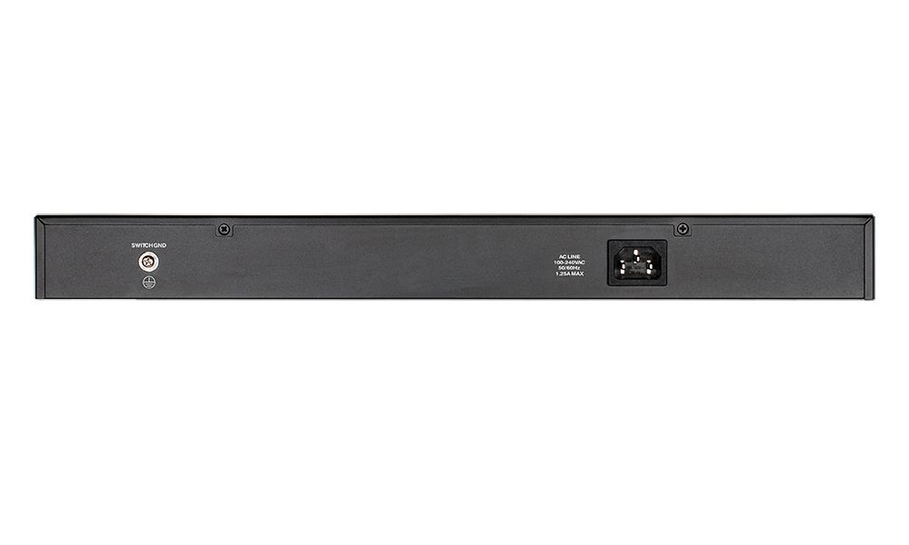

Разъем питания
