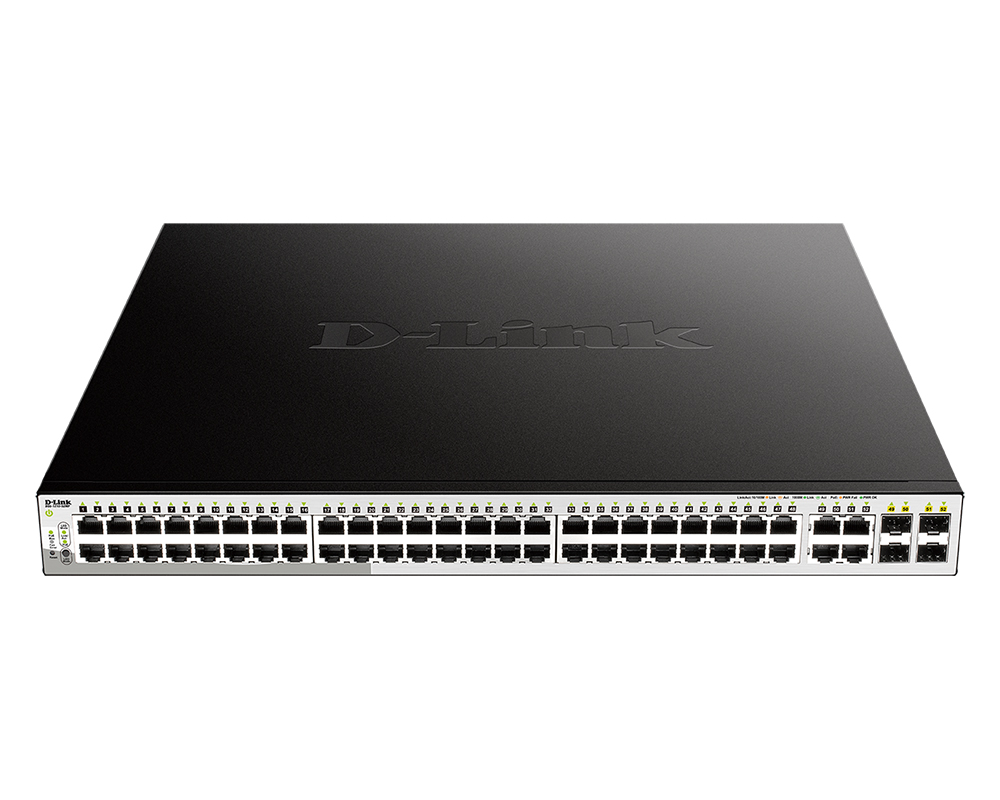

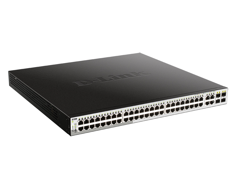

DGS-1210-52MP/FL
Управляемый коммутатор 2 уровня с 48 портами 10/100/1000Base-T и 4 комбо-портами 100/1000Base-T/SFP (48 портов с поддержкой PoE 802.3af/802.3at (30 Вт), PoE-бюджет 370 Вт)
Где купить
Управляемый коммутатор 2 уровня DGS-1210-52MP, оснащенный 48 портами 10/100/1000Base-T с поддержкой PoE и 4 комбо-портами 100/1000Base-T/SFP, поддерживает технологию D-Link Green и расширенные функции управления и безопасности, обеспечивая высокую производительность и масштабирование сети. Функции управления включают SNMP, управление на основе Web-интерфейса и интерфейс командной строки (CLI) через Telnet и SSH. Данный коммутатор оснащен интеллектуальными вентиляторами, которые способны изменять скорость вращения в зависимости от температуры, что позволяет экономить электроэнергию и снизить уровень шума.
Power over Ethernet
48 портов данного коммутатора поддерживают технологию Power over Ethernet. Порты PoE подают питание мощностью до 30 Вт при общем бюджете коммутатора 370 Вт, что позволяет пользователям подключать к DGS-1210-52MP устройства, совместимые со стандартами 802.3af и 802.3at. Это позволяет размещать оборудование в труднодоступных местах вне зависимости от расположения электрических розеток и минимизировать прокладку кабеля.

• 48 портов 10/100/1000Base-T с поддержкой PoE
• 4 комбо-порта 100/1000Base-T/SFP
• Power
• Power Fail/Power Ok (на порт РоЕ)
• PoE Max
• Fan Error
Кнопки
• Кнопка Reset

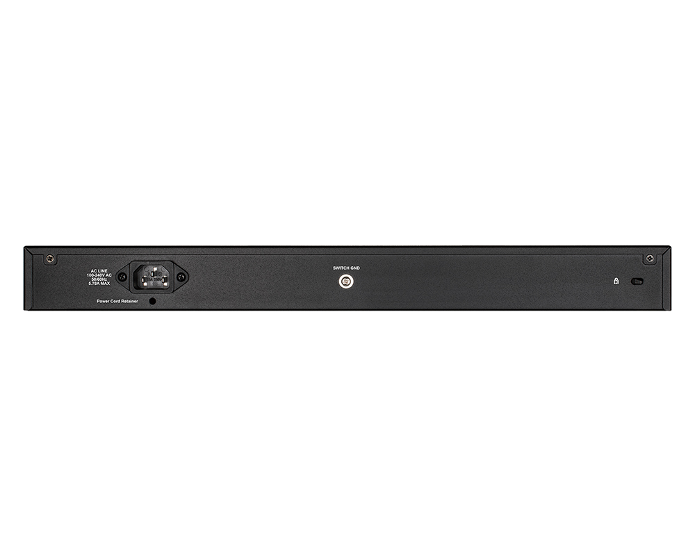

Размеры (Д x Ш x В)
• 440 x 430 x 44 мм
• 6,26 кг
• 100-240 В переменного тока, 50/60 Гц, внутренний универсальный источник питания
Макс. потребляемая мощность
• 478,9 Вт (функция РоЕ включена)
• 54,4 Вт (функция РоЕ выключена)
• 100 В: 32 Вт
• 240 В: 31,6 Вт

DGS-1210-52MP/FL
Вид справа
Вид сзади
