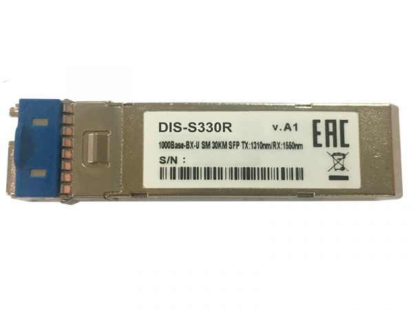

DIS-S330RПоставляется в проекты
Промышленный WDM SFP-трансивер с 1 портом 1000Base-BX-U (Tx:1310 нм, Rx:1550 нм) для одномодового оптического кабеля (до 30 км)
Где купить
Промышленные двунаправленные гигабитные SFP-трансиверы DIS-S330T и DIS-S330R (работают в паре) для одномодового оптического кабеля разработаны для установки в порты SFP (Small Form-Factor Pluggable) сетевых устройств с целью приема и передачи данных по оптоволоконному кабелю. Данные трансиверы выполнены в компактном корпусе и обеспечивают высокоскоростную и надежную передачу данных на дальние расстояния до 30 км, а также простоту в установке. Широкий диапазон рабочих температур (от -40 до 85 °C) позволяет использовать DIS-S330T и DIS-S330R в неблагоприятных условиях окружающей среды.
Идеальное решение для применения на дальних расстояниях
Трансиверы DIS-S330T и DIS-S330R могут использоваться для соединения между собой коммутаторов, серверов и оптических модулей в сетях учебных учреждений или сетях MAN (Metropolitan Area Network). Обеспечивая передачу данных по оптоволоконному кабелю на расстоянии до 30 км, данные трансиверы обеспечивают работу с минимальным искажением сигнала и без потери производительности на протяженных оптических каналах связи.
Надежная передача данных
Трансиверы DIS-S330T и DIS-S330R обеспечивают прием и передачу данных по одному волокну, используя две разные длины волн. Данные трансиверы используется в паре. На одной стороне трансивер использует одну длину волны для передачи и вторую длину волны для приема данных. На другой стороне второй трансивер работает наоборот.
Соответствие стандартам
Трансиверы DIS-S330T и DIS-S330R используют стандартный симплексный разъем (LC-коннектор) для подключения оптоволоконного кабеля. Они соответствуют промышленным стандартам и совместимы с гигабитными коммутаторами D-Link. Все трансиверы D-Link поддерживают возможность горячего подключения. Подключение трансивера к включенному устройству не приведет к возникновению каких-либо проблем. Это позволяет подключать или отключать трансиверы без прерывания работы остальной сети, что облегчает техническое обслуживание и значительно сокращает время простоя.
• 1 порт 1000Base-BX-U
Тип форм-фактора
• SFP
Разъем
• Симплексный LC
Одно-/двунаправленный
• Двунаправленный
Поддержка оптоволоконного кабеля
• Одномодовый
Стандарты
• IEEE 802.3z 1000Base-BX-U
Расстояние передачи данных
• 30 км
Скорость передачи данных
• 1,25 Гбит/с
Длина волны
• Tx: 1310 нм, Rx: 1550 нм
Выходная оптическая мощность (Tx)
• Макс.: 2 дБм
• Мин.: -3 дБм
Входная оптическая мощность (Rx)
• Макс.: -3 дБм
• Мин.: -23 дБм
Чувствительность
• -23 дБм
Тип кабеля
• Одномодовый оптический 9/125 мкм
Поддерживаемые функции
• Горячее подключение
• Соответствие MSA
• Соответствие RoHS
Размеры (Д x Ш x В)
• 55,4 x 13,7 x 8,5 мм
• 3,3 В
Макс. входной ток
• 300 мА
• Рабочая: от -40 до 85 °C
• Хранения: от -40 до 85 °C
• При эксплуатации: от 5% до 95%
• При хранении: от 5% до 95%
Прочее
• Лазер класса 1: EN 60825-1
• FDA 21 CFR 1040.10 и 1040.11
DIS-S330R  Промышленный WDM SFP-трансивер с 1 портом 1000Base-BX-U (Tx:1310 нм, Rx:1550 нм) для одномодового оптического кабеля (до 30 км)
DIS-S330R/A
