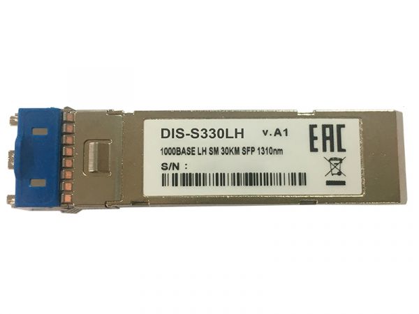

Промышленный гигабитный SFP-трансивер DIS-S330LH для одномодового оптического кабеля разработан для установки в порт SFP (Small Form-Factor Pluggable) сетевого устройства с целью приема и передачи данных по оптоволоконным кабелям. Данный трансивер выполнен в компактном корпусе и обеспечивает высокоскоростную и надежную передачу данных, используя длину волны 1310 нм, на дальние расстояния до 30 км, а также простоту в установке. Широкий диапазон рабочих температур (от -40 до 85 °C) позволяет использовать DIS-S330LH в неблагоприятных условиях окружающей среды.
Трансивер DIS-S330LH использует стандартный дуплексный разъем (LC-коннектор) для подключения оптоволоконных кабелей. Он соответствует промышленным стандартам и совместим с гигабитными коммутаторами D-Link. Все трансиверы D-Link поддерживают возможность горячего подключения. Подключение трансивера к включенному устройству не приведет к возникновению каких-либо проблем. Это позволяет подключать или отключать трансивер без прерывания работы остальной сети, что облегчает техническое обслуживание и значительно сокращает время простоя.
