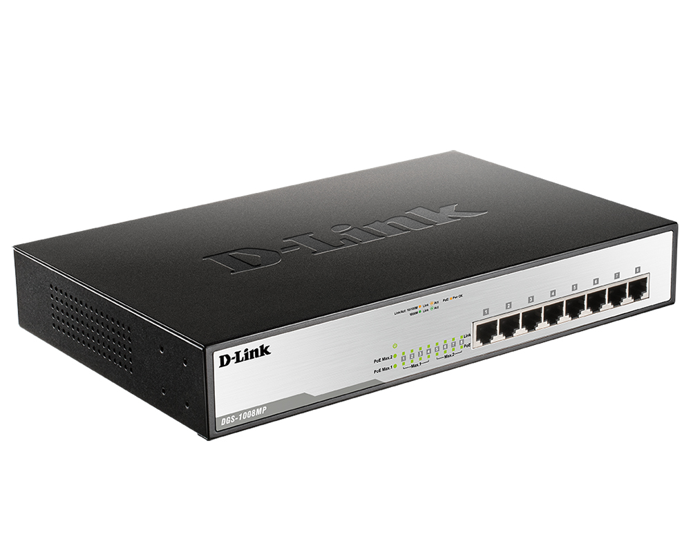

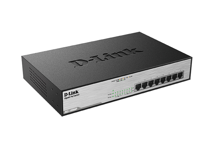

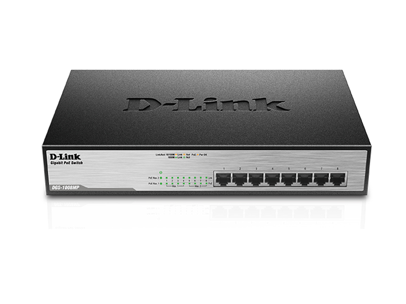

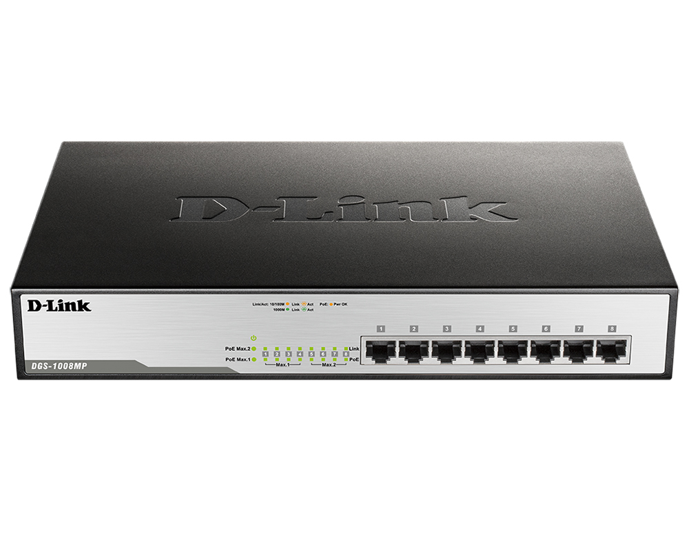

DGS-1008MP/AEOL EOS
Неуправляемый коммутатор с 8 портами 10/100/1000Base-T с поддержкой PoE 802.3af/802.3at (30 Вт, PoE‑бюджет 140 Вт) и функцией энергосбережения
Коммутатор D-Link DGS-1008MP с 8 портами 10/100/1000Base-T с поддержкой PoE является идеальным решением для малого бизнеса, позволяющим пользователям легко подключать и подавать питание по Ethernet-кабелям на такие устройства, как PoE-совместимые беспроводные точки доступа, сетевые камеры или IP-телефоны. Данный коммутатор оснащен пассивной системой охлаждения, которая обеспечивает бесшумную работу устройства, что позволяет поместить его практически в любой комнате или офисе.
Power over Ethernet
8 портов DGS-1008MP поддерживают стандарт IEEE 802.3at PoE. Каждый порт PoE подает питание мощностью до 30 Вт при общем бюджете коммутатора 140 Вт, что позволяет пользователям подключать к DGS-1008MP устройства, совместимые со стандартом 802.3at. Это позволяет размещать оборудование в труднодоступных местах вне зависимости от расположения электрических розеток и минимизировать прокладку кабеля.
Высокая производительность
Установка коммутатора выполняется быстро и легко, так как он не требует настройки. Поддержка автоматического определения полярности MDI/MDIX на всех портах исключает необходимость использования кроссовых кабелей при подключении к другому коммутатору или концентратору. Функция автосогласования на каждом порту позволяет определить скорость подключения к сетевому устройству (10, 100 или 1000 Мбит/с) и выполнить интеллектуальную настройку для обеспечения оптимальной совместимости и производительности. Сочетая в себе преимущества использования технологии PoE, высокую производительность и простоту эксплуатации, DGS-1008MP является экономически выгодным решением и отличным выбором для подключения PoE-совместимых устройств к сети предприятия малого бизнеса.
Компактный размер и бесшумная работа
Компактные размеры корпуса позволяют разместить DGS-1008MP практически в любом месте. Коммутатор также может быть установлен в 19-дюймовую стойку, которая, как правило, размещается в серверной комнате вместе с другим оборудованием. Коммутатор оснащен пассивной системой охлаждения, благодаря которой он работает бесшумно, при этом сохраняя эффективность работы.

• 8 портов 10/100/1000Base-T с поддержкой PoE
• Power
• PoE (на порт)
• PoE Max 1 (порты 1-4)
• PoE Max 2 (порты 5-8)

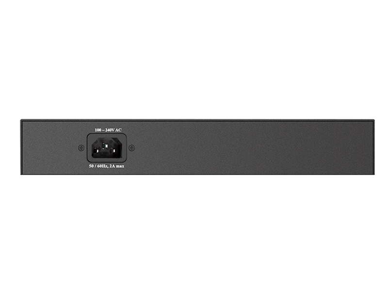

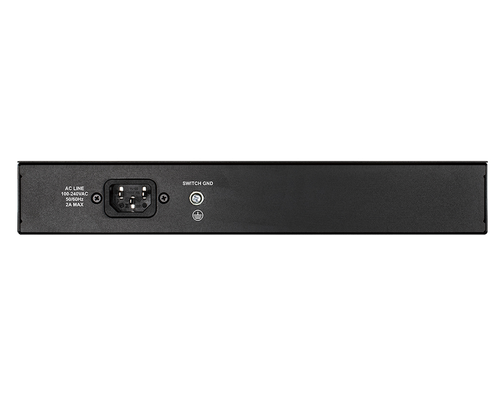

Разъем питания

Макс. потребляемая мощность
• 158,7 Вт (функция PoE включена)
• 18,8 Вт (функция PoE выключена)
• 151 Вт (функция PoE включена)
• 13,5 Вт (функция PoE выключена)
• 13,7 Вт
• 13,5 Вт
