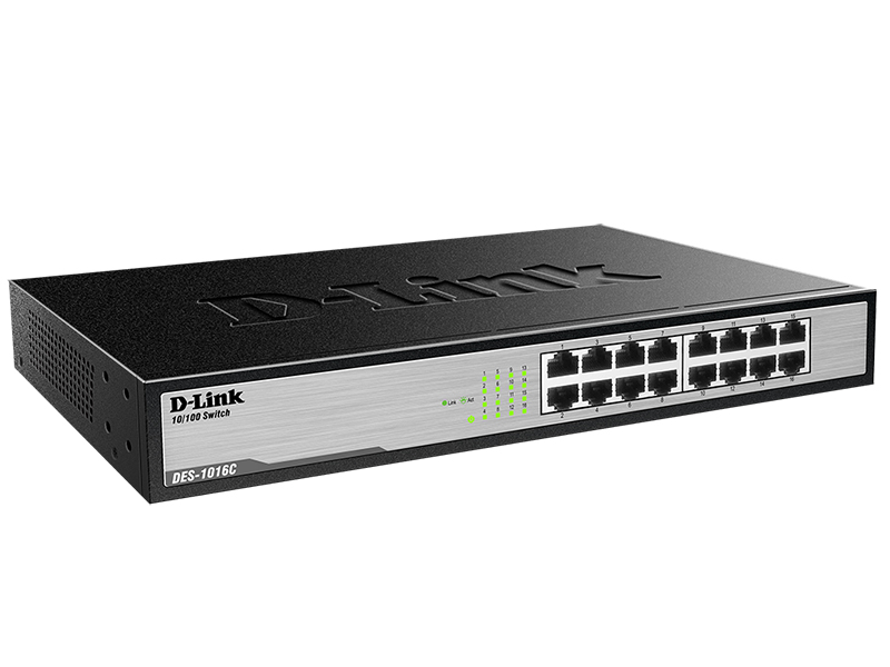

Неуправляемый коммутатор с 16 портами 10/100Base-TX и функцией энергосбережения и поддержкой QoS
Неуправляемый коммутатор DES-1016C с 16 портами 10/100Base-TX представляет собой недорогое решение для сетей SOHO и предприятий малого и среднего бизнеса (SMB). Коммутатор поддерживает функцию Plug-and-play, которая обеспечивает простую установку, и предоставляет широкую полосу пропускания.
Высокоскоростная работа в сети
Обеспечивая скорость передачи данных до 200 Мбит/с в режиме полного дуплекса, коммутатор DES-1016С является идеальным решением для быстрой передачи файлов, игр в режиме онлайн и передачи потокового мультимедиа без задержек. Коммутатор оснащен индикаторами для каждого порта, позволяющими быстро определить статус соединения. DES-1016С также поддерживает функцию автоматического определения полярности MDI/MDIX, что позволяет напрямую подключить к каждому порту сетевое устройство, используя обычный Ethernet-кабель на основе витой пары.
Экономия электроэнергии
Коммутатор DES-1016С использует стандарт 802.3az Energy Efficient Ethernet, обеспечивающий автоматическое сохранение электроэнергии и снижение тепловыделения без влияния на производительность и функциональные характеристики. Если подключенный к порту коммутатора компьютер выключен, или передача данных не выполняется, то порт автоматически перейдет в спящий режим, существенно снижая потребляемую энергию. Кроме того, коммутатор определяет длину подключаемых к портам Ethernet-кабелей и регулирует соответствующим образом энергопотребление на этих портах, используя лишь необходимое количество энергии. Обе эти функции работают вместе  для автоматического сохранения энергии.
Установка Plug-and-play
Коммутатор DES-1016С поддерживает технологию Plug-and-play, позволяющую подключать к нему устройства без произведения дополнительных настроек. Благодаря поддержке Plug-and-play процесс создания локальной сети значительно упрощается, и в своей домашней сети или сети офиса Вы можете совместно использовать файлы, музыку и видео или запускать многопользовательские сетевые приложения. Управление потоком 802.3x на каждом порту минимизирует потерю пакетов при переполнении входящего буфера порта, что обеспечивает надежное соединение всех подключенных устройств.
Потоковая передача данных
Коммутатор DES-1016C поддерживает функцию QoS, которая приоритизирует сетевой трафик, обеспечивая, таким образом, эффективную передачу данных, чувствительных к задержкам, даже в сетях с интенсивным трафиком. Поддержка QoS обеспечивает эффективную передачу медиаданных и высокое качество звонков VoIP.

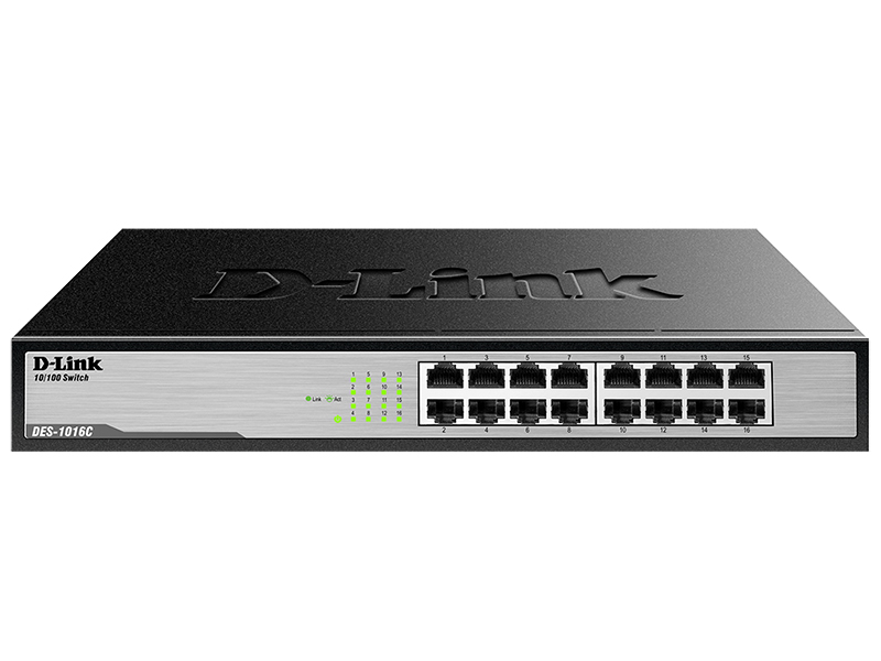

• 16 портов 10/100Base-TX
• Power (на устройство)

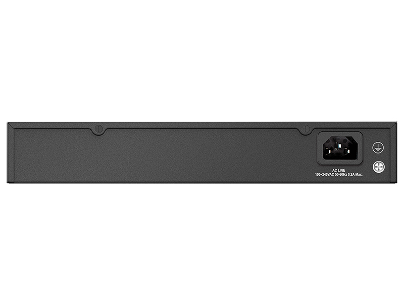

• 100-240 В переменного тока
Потребляемая мощность
• В режиме ожидания: 0,79 Вт
• Максимальная потребляемая мощность: 5 Вт
