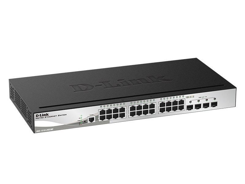

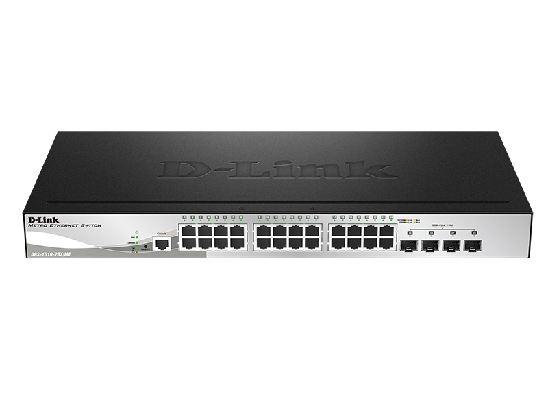

DGS-1510-28X/MEEOL EOS
Управляемый коммутатор 2 уровня с 24 портами 10/100/1000Base-Т и 4 портами 10GBase-X SFP+
Коммутатор DGS-1510-28X/ME является идеальным решением для применения в сетях Metro Ethernet. Коммутатор оснащен 24 портами 10/100/1000Base-Т и 4 портами 10GBase-X SFP+. Защита от статического электричества обеспечивает устойчивость к скачкам напряжения, а полный набор функций безопасности и аутентификации защищает сеть от внутренних и внешних угроз.

• 24 порта 10/100/1000Base-T
• 4 порта 10GBase-X SFP+
• Автоматическое определение MDI/MDIX

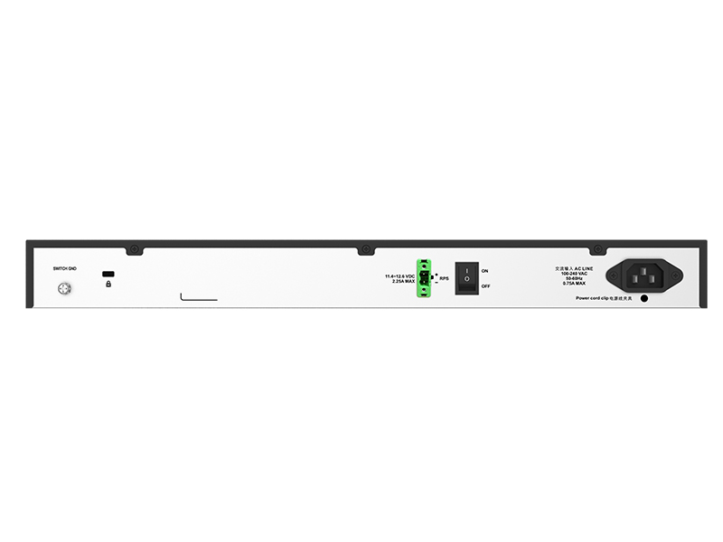

• Power (на устройство)
• Redundant Power Supply (RPS) (на устройство)
• Console (на устройство)
• Fan Error
Консольный порт
• RJ-45
Сетевые кабели
• UTP категории 5, 5e (макс. 100 м); EIA/TIA-568 100-Ом STP (макс. 100 м)

• От 100 до 240 В переменного тока, 50~60 Гц
Макс. потребляемая мощность
• 22,1 Вт
• 14,6 Вт/100 В
• 15,2 Вт/240 В
Система вентиляции
• 1 вентилятор с автоматической регулировкой скорости вращения

• Коннектор для подключения к резервному источнику питания
• Кабель питания
• Зажим для кабеля питания
