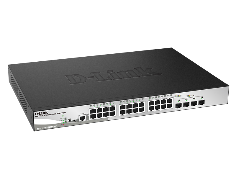

DGS-1510-28XMP/MEEOL EOS
Управляемый коммутатор 2 уровня с 24 портами 10/100/1000Base-T и 4 портами 10GBase-X SFP+ (24 порта с поддержкой PoE 802.3af/802.3at (30 Вт), PoE-бюджет 370 Вт)
Коммутатор DGS-1510-28XMP/ME является идеальным решением для применения в сетях Metro Ethernet. Коммутатор оснащен 24 портами 10/100/1000Base-Т с поддержкой РоЕ и 4 портами 10GBase-X SFP+. Защита от статического электричества обеспечивает устойчивость к скачкам напряжения, а полный набор функций безопасности и аутентификации защищает сеть от внутренних и внешних угроз. Поддержка РоЕ позволяет разместить сетевые устройства в местах, где электрические розетки недоступны.

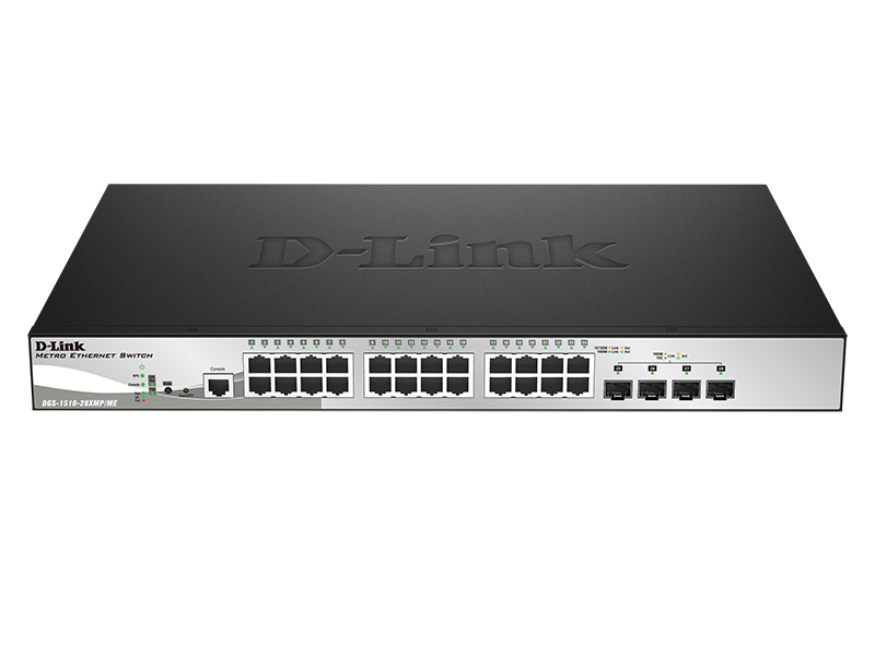

• 24 порта 10/100/1000Base-T
• 4 порта 10GBase-X SFP+
• Автоматическое определение MDI/MDIX
• Power (на устройство)
• Redundant Power Supply (RPS) (на устройство)
• Console (на устройство)
• Fan Error
Консольный порт
• RJ-45
Сетевые кабели
• UTP категории 5, 5e (макс. 100 м); EIA/TIA-568 100-Ом STP (макс. 100 м)

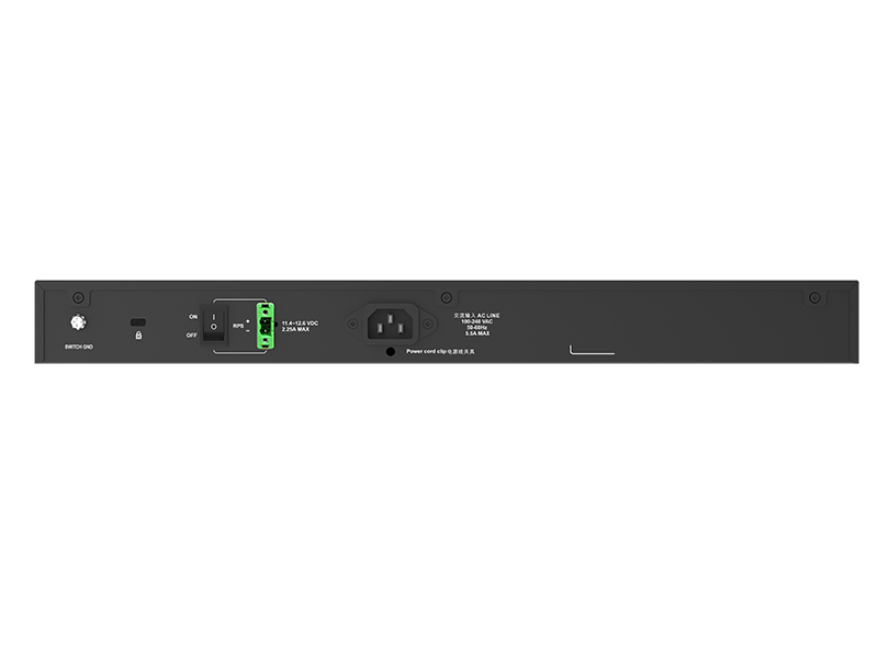

• От 100 до 240 В переменного тока, 50~60 Гц
Макс. потребляемая мощность
• 445,2 Вт (РоЕ включено)
• 31,8 Вт (РоЕ выключено)
• 24,5 Вт/100 В
• 28,2 Вт/240 В

• Коннектор для подключения к резервному источнику питания
• Кабель питания
• Зажим для кабеля питания

1При питании коммутатора от резервного источника PoE не функционирует.
